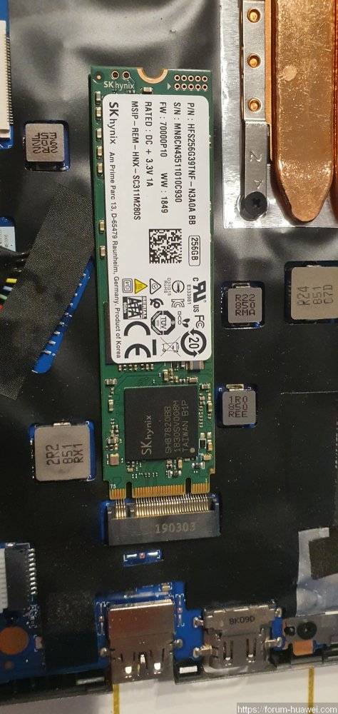

salut a tous j'ai un huawei matebook d14 2019 ryzen 5 8ram 256rom, voilà je voudrais remplacer mon ssd par un ssd 1to, voilà seul problème c'est qu'il y a plusieurs type de ssd m2, donc soit SATA ou pcie nvme si j'ai bien compris? Donc que choisir ? Merci d'avance pour votre éclairage. Cordialement, florian
    276.1 KB · Affichages: 297
Ok donc pour avoir un ssd de meilleure performance c'est mieux de prendre un m2 nvme pcie3 ?
Ce n'est pas le pci-e que tu dois regarder, mais le débit de transfert maximum que la carte mère supporte.
De toute façon, ça ne sert à rien d'avoir un nvme acceptant des vitesses à 4000mb/s à titre d'exemple, donc bien plus cher sur ton modèle. Tu ne gagnerais rien en performance au vu des limites imposées sur ta CM.
Il faudrait connaitre sa référence.
Le logiciel AIDA 64 pourrait t'aider à connaitre l'intégralité de ta config.
