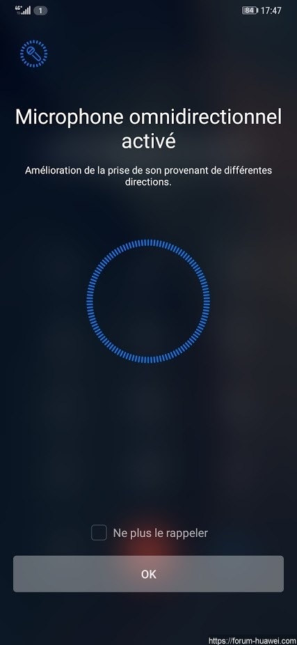

Retour d'expérience avec le firmware 9.0.0.187 :
J'ai pu avoir le micro du haut fonctionnelle (indirectement) et que lors d'un appel tel :
- Pour que le micro daigne fonctionner, il faut activer le haut-parleur et apres avoir activé le micro omnidirectionnelle en cliquant 2x dessus (passage en directionnelle et revenir en omni) la, le mic du haut est actif (et aussi un des 2 du bas)
Donc cela confirme bien que ce n'est pas un pb hardware mais bien logiciel, ouf :)

Suite a ma visite en magasin pour tester le P30, j'ai pu discuter et tester avec le vendeur le bug du micro sur son mate 20 Pro (version nu) perso et celui en demo :
- Firmware à la version 9.0.0.187 : meme bug avec les micros que le mien et sur son mate 20 Pro. Le micro du haut ne fonctionne plus et/ou, en tous les cas n'est plus utilisé pour l'enregistrement de la stereo et il est peut etre utilisé en reduction de bruit a la place du micro bas gauche sur les anciens firmware.
- Firmware inferieur à la version 9.0.0.153 (modele demo) : Il n'y a pas le bug sur le modele en demo et la stereo est correcte.
