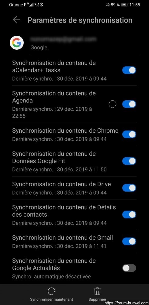

Mon problème est bien là, j'ai bien l'option "synchronisation du contenu de Détails des contacts",
mais je n'ai pas la 1ère option "synchronisation du contenu des contacts" et je ne sais pas pourquoi !?

Salut Chris972 et merci de t'intéresser à mon souci ;)
Oui, J'ai effectivement Google et ses services
:rolleyes:o_O
bon j'ai eu le probleme de synchronisation aussi et pour le regler j'ai vraiment fait beaucoup de manip, du coup je sais pas laquelle est vraiment necessaire mais voila ce que j'ai fait:
-J'ai re installer l'apk de synchronisation des contacts des services google (je te l'ai mis en piece jointe... donc tu dezip et tu installes....)
- Apres dans Parametre / applications, tu tapes google et tu verifies que dans l'application google tu as les autoisations pour contacts
- Meme chose pour l'application ''services google play''
-Ensuite j'ai redémarré et j'ai retrouvé le bouton "synchronisation du contenu des contacts" que j'ai activé...
J'espere que cela marchera pour toi.
