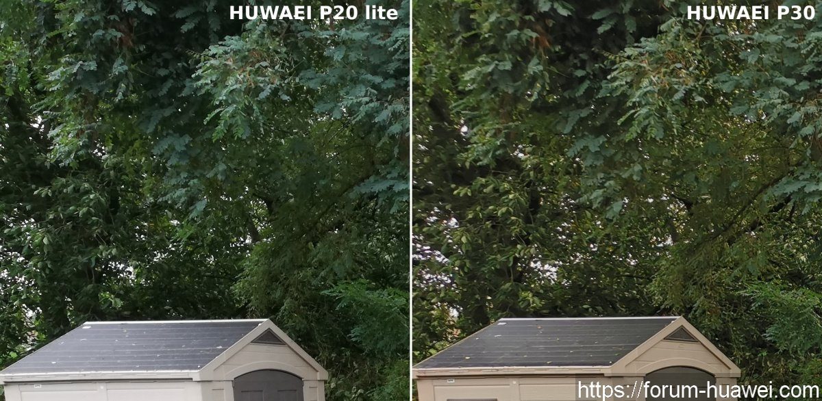

J'ai fait l'acquisition il y a 3 mois d'un Huawei P30 afin de remplacer mon P20 lite... Passionné de photo, j'ai choisi le P30 pour lequel les critiques étaient plutôt bonne à ce sujet...
Je suis globalement content de la polyvalence photo du téléphone, néanmoins j'ai remarqué, malgré la qualité des images, qu'il y avait une perte de détails sur les bords de l'image au niveau du capteur principal de l'appareil.
Ce n'est pas forcément facile à mettre en évidence, mais c'est plutôt très visible sur les photos avec des arbres par exemple.
J'ai inséré un exemple ci dessous, d'une photo prise avec le P20 lite et le capteur principal du P30 (zoom x1) pour comparaison. J'ai recadré sur le bord haut/gauche de chaque image. On voit la perte de détails (et aberrations chromatiques) en haut à gauche de la photo du P30 par rapport à celle prise avec le P20 lite.
Le reste de l'image est heureusement plus riche en détails sur mon P30 que le P20 lite...
Avez vous déjà observé la même chose sur vos P30 ? Ceci afin de savoir si il s'agit d'un défaut du modèle, ou de mon appareil...

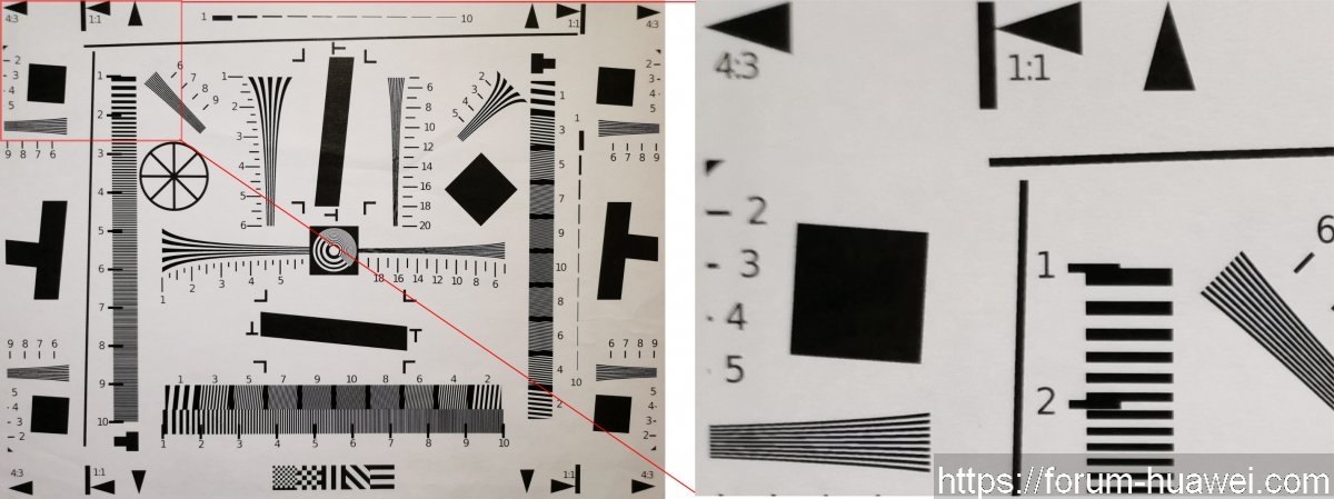

En regardant un peu plus mon soucis, j'ai trouvé sur le site "Les Numériques" le test du P30, dans la partie photo ils indiquent qu'il y a " de légers soucis d'optique en extrême périphérie, où les détails se perdent." (https://www.lesnumeriques.com/telephone-portable/huawei-p30-p50869/test.html#anchor-review-chap-6)
En regardant également sur le site de GSMarena (qui permet de comparer les capteurs photos des smartphones), on retrouve ce problème quand explore les images tests qu'ils ont prises et qu'on regarde dans les coins des images (j'ai mis le P30 VS le P30 pro): https://www.gsmarena.com/piccmp.php3?idType=1&idPhone1=9530&idPhone2=9635
J'ai moi même fait un test avec une mire, de plus petite taille (format A4) et en effet j'observe la même chose...
Donc à priori c'est constitutif. Néanmoins le problème n'est pas toujours visibles et doit dépendre de la mise au point et de l'éloignement des objets. (cf ci-dessous)
Je suis peut-être un peu trop pointilleux...
