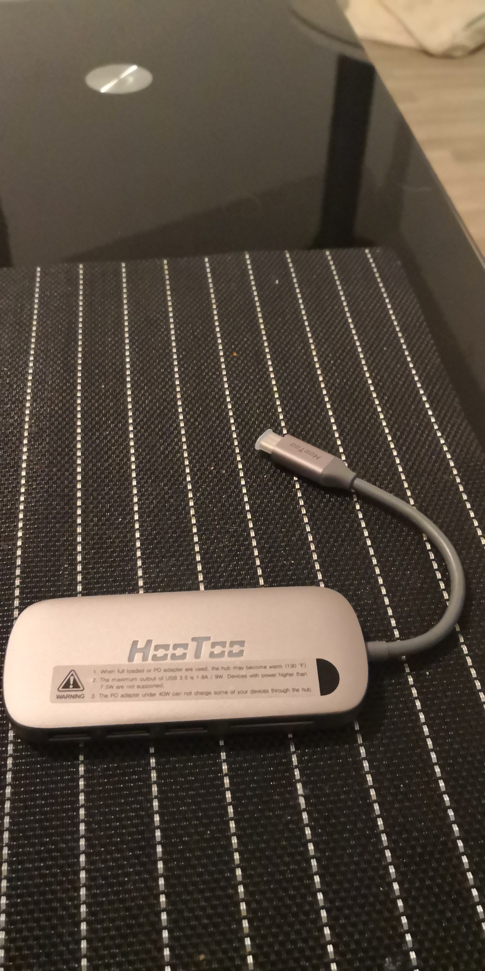

Bonjour à la communauté.
Il m'est impossible de me servir du mode PC.
Malgré l'utilisation d'un hub la télévision ne détecté pas le signal. Et aucune notification n'apparaît sur le téléphone ?
De l'aide serait le bienvenu.
Une image vaut mieux que des mots ;)

Lifeisgood
C'est bien le modèle que j'ai acheté.
Je dois avoir un problème de paramètre....

Lifeisgood
11 Février 2019
C'est ce que je pensais aussi.
Mais lors du raccordement pas de signal sur la TV et pas de notification sur mon mate 10 quand je fais glisser vers le bas.
Bla L29 8.0.0. 158 (c432).
Je dois avoir un problème de paramétrage ou la dernière mise à jour de sécurité m'a supprimer l'option mode pc......

Le mode EMUI desktop est nativement intégré dans le Mate 10 Pro.
Normalement vous branchez votre Mate 10 Pro au shuttle en USB-C, ensuite vous reliez le shuttle à votre TV via un câble HDMI.
Vérifiez sur votre TV que vous n'utilisez pas un port HDMI ARC, mais un port HDMI simple (utilisé pour par exemple gérer une barre de son, directement via la télécommande de la TV)
