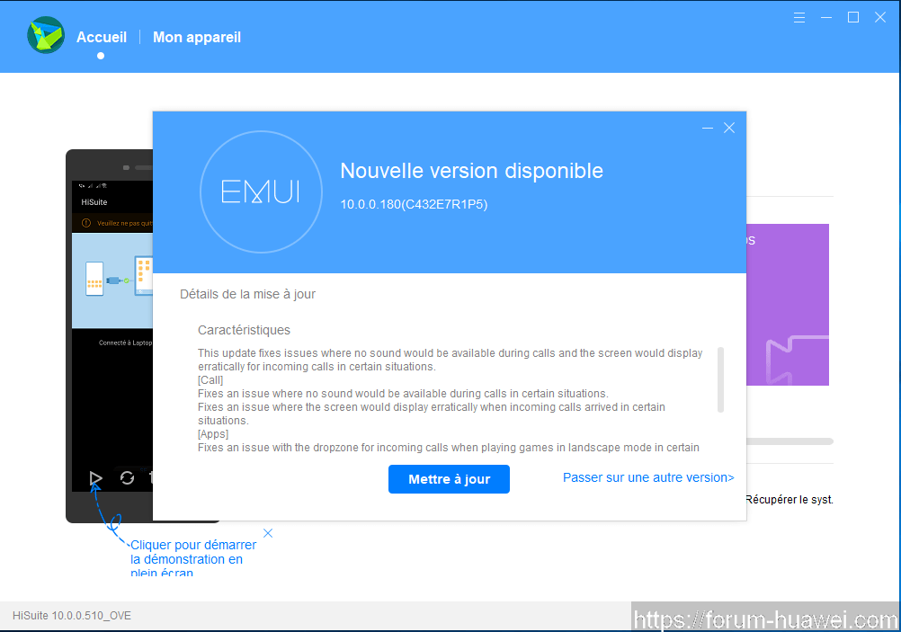

Salut,
Une nouvelle MAJ vient d'arriver pour mon Mate 20 Pro (acheté chez Orange) : 10.0.0.180(C432E7R1P5)
La MAJ n'etait pas proposé sur mon tel (sauf la surcouche Orange que je n'ai pas effectué)
J'ai donc installé la derniere version de HiSuite ici : https://consumer.huawei.com/en/support/hisuite/
Ensuite, branchement du tel sur mon PC WIN10 et proposition de la dite MAJ :) (sans proposer celle d'Orange pourtant carte SIM dans mon TEL)
C'est cool :)
Pour info, je suis toujours en C432 full car je n'ai pas accepté la surcouche Orange (donc pas de C109 ouf) depuis qu'elle m'est proposé depuis au moins 1 mois.
Apres la MAJ, je suis resté en full C432.
Ps : je n'ai pas capturé le changelog complet (trop vite cliqué sur "Mettre à jour")
Par contre, aucune correction de mes bugs remontés lors de la beta et je suis certains qu'ils ne seront pas corrigés et ca ca me gave un beaucoup.
Meme les remontés à la hotline ne sert à rien !!!!
Excellente fête de fin d'année ! :)

Voilà le changelog:
Journal des modifications:
Cette mise à jour pour les smartphones Mate 20 contient des correctifs où aucun son ne serait disponible pendant les appels et l'écran s'afficherait de manière irrégulière pour les appels entrants dans certaines situations.
De plus, il apporte un correctif de sécurité de décembre 2019 avec des correctifs à 3 niveaux critiques, 24 élevés et 1 moyen de vulnérabilités et d'expositions communes (CVE) trouvés sur les smartphones Huawei / Honor.

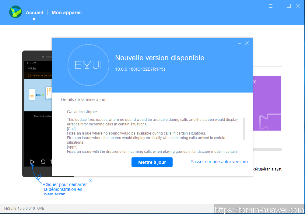

Salut,
C'est cool :)

En essayant sur 2 ordinateurs différents, hisuite voit bien la msie à jour 180 mais au moment de vouloir la télécharger, hisuite me dit "pas de connexion internet" alors que j'ai bien internet
milou
29 Novembre 2018
294
106
10.1.0.318 C432E8R1P5
J'ai également testé avec une autre connexion internet sans succès.
Le seul moyen a été de faire du partage de connexion depuis mon propre téléphone afin de faire un accès wifi pour l'ordinateur. Et là le téléchargement a réussi.
Au final mise à jour réalisée tout de même, et aussitôt un "wipe cache" fait aussi. J'ai cette "mauvaise habitude", et oui.
Merci encore au forum.
