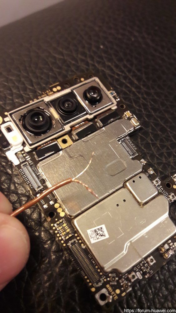

Salut à toi, pour information j'ai découvert qu'un petit composant sur ma carte mère à été arraché lors du démontage. La micro soudure est possible mais je ne l'ai pas encore fait réparer.
Autre problème que j'ai remarqué avec un étui flip intelligent lorsque je referme le clapet à l'arrière du téléphone l'écran s'éteint comme si je le fermé à l'avant et ce n'est pas normal pour avoir testé avec un autre P30.
    183.5 KB · Affichages: 2 722
    158.8 KB · Affichages: 2 388

J'ai commande les 2 câbles blanc et noir et l'antenne nappe wifi placé sous le hp externe.. J'y crois moyen mais au moins j'aurais tout essayé..
Je pense qu'effectivement cela ne résoudra pas le problème.

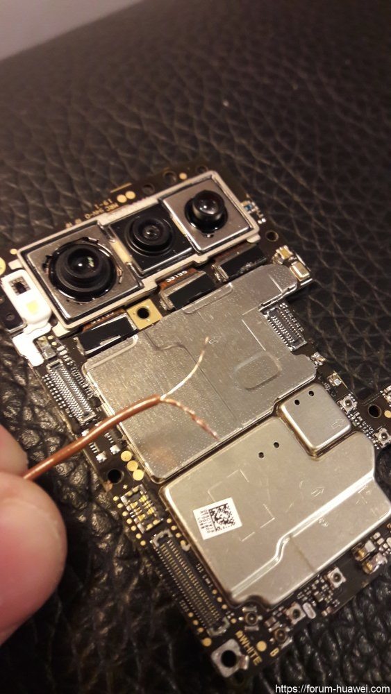

J'ai réouvert mon téléphone est en dessoudant le connecteur de test qui était arraché, j'ai vu qu'il faisait la liaison avec l'antenne donc si elle est arrachée la carte mère n'est plus relié à l'antenne qui est en bas du téléphone.
Pour ma part j'ai donc remplacé la liaison du connecteur de test par un bout de fil très fin (en rouge sur la photo en pièce jointe) et tout refonctionne correctement. Par contre il faut faire attention car c'est assez petit, si tu n'as pas un fer à souder assez fin ni l'expérience pour le faire, passe plutôt par un professionnel.
ça lui prendra 5 min et ton téléphone sera sauvé.
    151.7 KB · Affichages: 1 423

Ouah la vache ça a l'air de fonctionner quand je fais contact avec un tournevis plat .. Mais comment tu as fait pour voir ça.. Chapeau..
Bon reste plus qu'à souder.. Un brin de fil comme ça
ça suffit tu penses ?
Leakcim26
3 Janvier 2021
Bon reste plus qu'à souder.. Un brin de fil comme ça Voir la pièce jointe 6093
Un simple bout de fil très fin même mono brin suffit Pas besoin d'un coaxial avec le blindage comme tu montre.

J'ai donc fait un strap entre la patte du connecteur et le condensateur. Le WiFi refonctionne nickel par contre le GPS ne fonctionne pas. Le lecteur d'empreinte ne fonctionne pas non plus, est ce du à la qualité du lcd de remplacement ? À la lumière effectivement le verre est strié.
Vérifie également que les fils antennes coaxiaux sont bien connectés, le blanc et le noir qui courent jusqu'en bas du téléphone.
Pour ce qui est du lecteur d'empreinte digital, il faut remettre celui que tu avais à l'origine.
Les réactions: Sandrs185

Néanmoins j'ai une question concernant les ponts a faire : est ce qu'il faut faire les ponts rouges et verts ou seulement le vert?
Merci pour ta réponse.
Casper74 (rider_en_colere[@]orange.fr)
Désolé pour la réponse tardive mais je viens de voir que les mails de ce forum tombaient dans mes SPAM.
Le pont en rouge uniquement.
