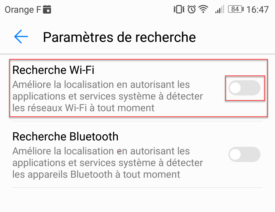

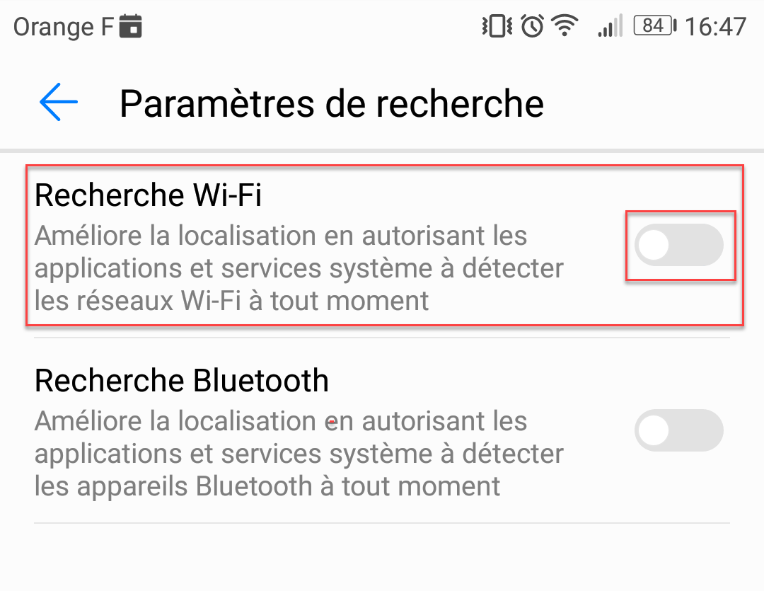

Hello tout le monde,
Pour rappel, il y a une fonction qui utilise toujours le wifi même si vous avez désactivé le wifi dans votre barre de notification, c'est dans les paramètres de recherche. Si vous laissez ce bouton sur ON, vous verrez que votre wifi consommera de l'énergie dans l'écran d'utilisation de la batterie. Si ça consomme, c'est que ça marche...
Sinon, pour revenir au sujet, j'ai eu ce soucis avec mon P8 Lite aussi, mais ça m'est arrivé qu'une ou deux fois. J'ai le build PRA-LX1C109B182.
Et je me souviens avoir viré une application que j'avais récemment installé. Depuis, ça ne m'est plus arrivé.
Bonne journée
SebusGoodus
31 Mai 2018
je n'arrive pas a trouver ou se trouve le paramètre de recherche
merci de ton aide
Hello!
Ça se trouve dans Paramètres > Paramètres avancées > Données de localisation > (les 3 petits points verticaux en haut à droite de l'écran) Paramètres de recherche
Bonne fin de journée
