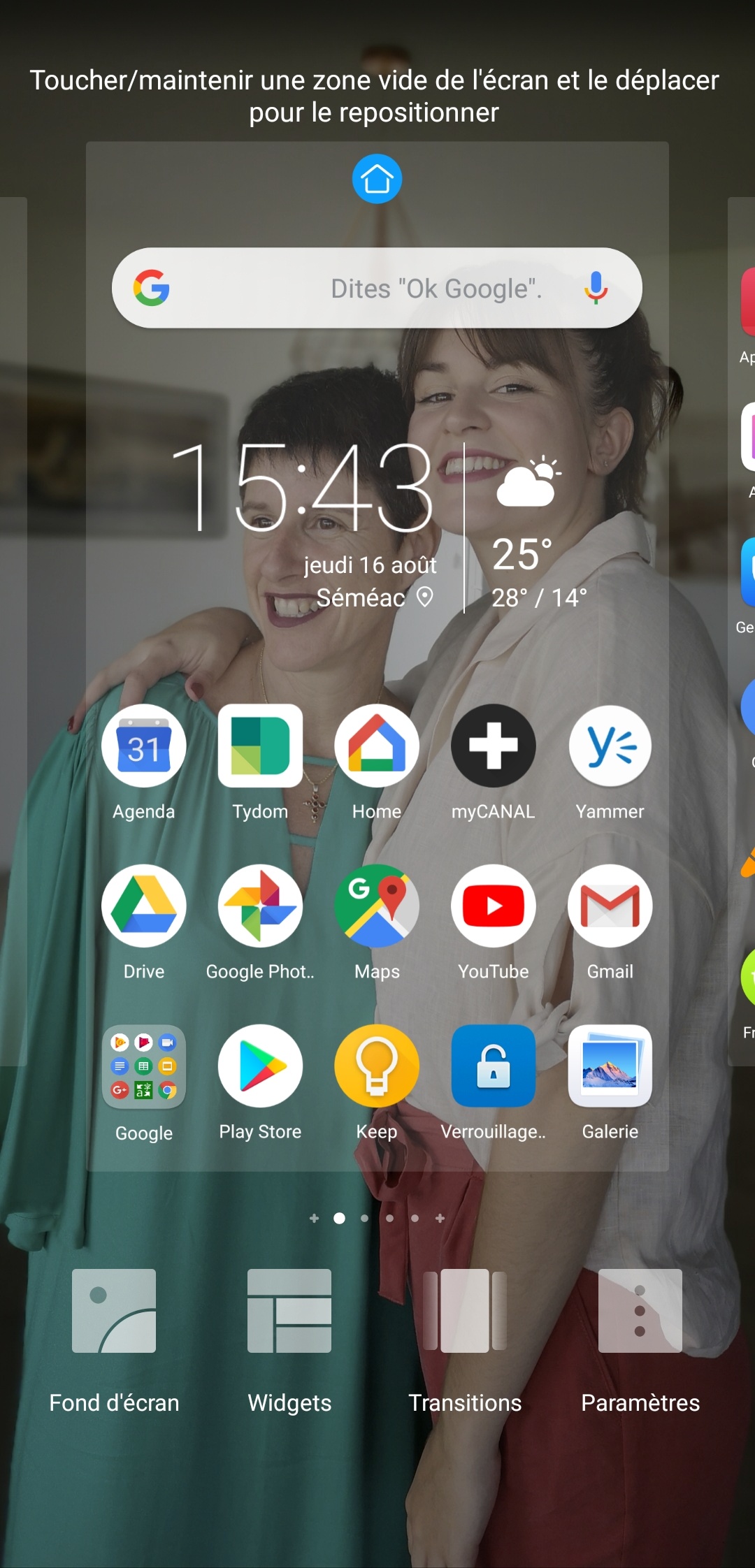

Au lieu d'appuyer sur le bouton pour verrouiller l'écran, vous pouvez mettre un raccourci.
Voici la procédure :
Pincez l'écran avec deux doigts pour accéder au menu des widgets
Puis cliquez sur widgets

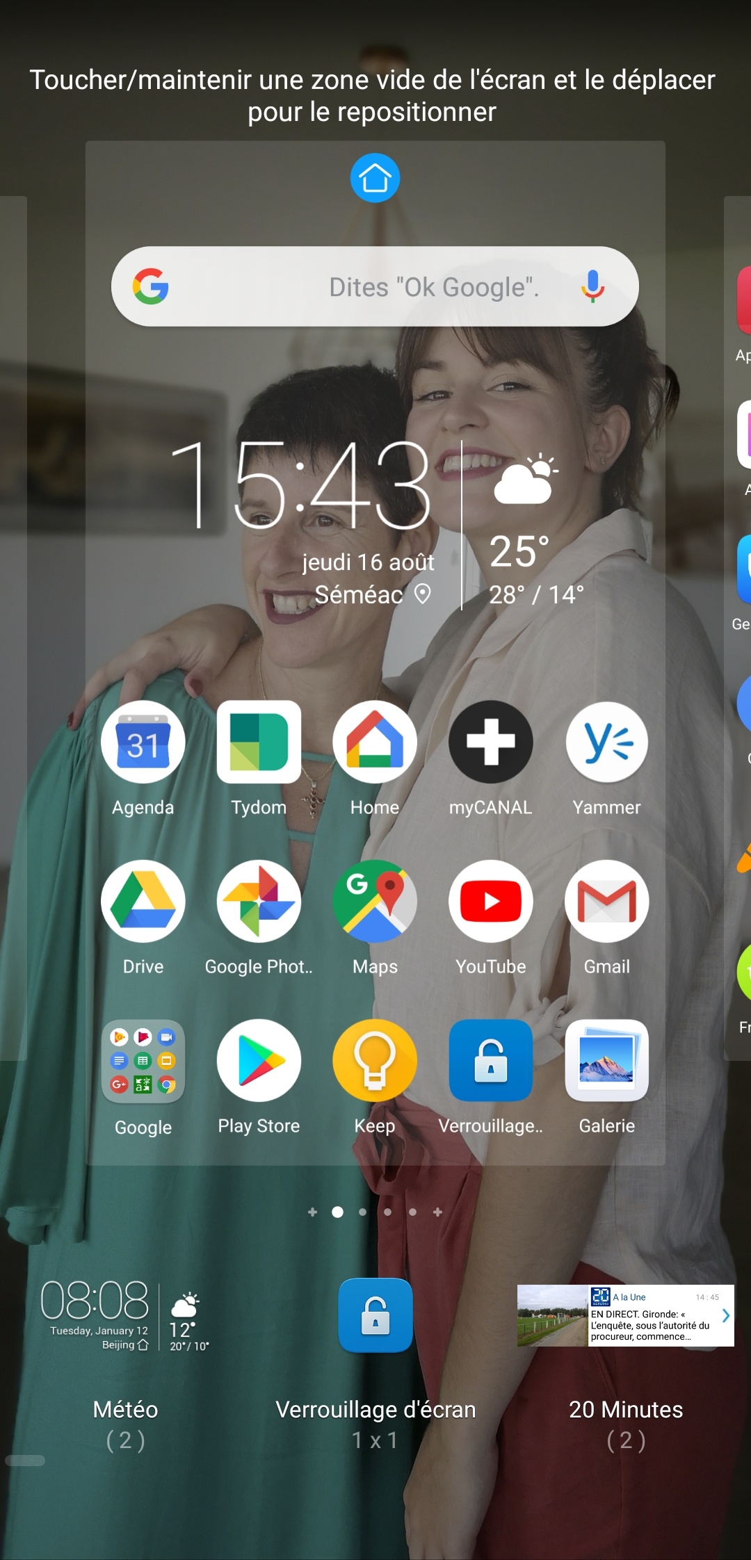

Ensuite, prenez le raccourci verrouillage d'ecran.
Et voilà, au lieu de verrouiller avec le bouton power, vous cliquez sur le cadenas.

Ensuite, prenez le raccourci verrouillage d'ecran. Voir la pièce jointe 75
