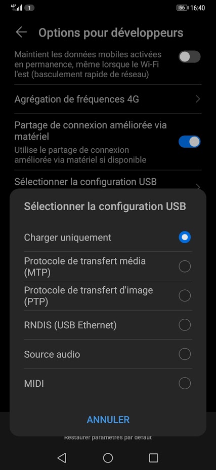

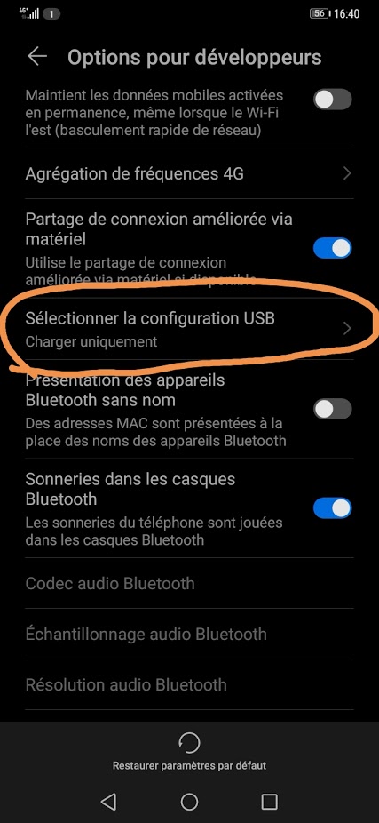

<blockquote data-quote="Christophe.P" data-source="post: 36009" data-attributes="member: 11832"><p>Avec Hisuite ça donne quoi? </p><p></p><p>Vérifier aussi que HDB est bien actif dans paramètres/sécurité/autres paramètres et "Utilisation de HDB"</p><p><strong></strong></p><p><strong>"Sauf que je n'ai pas de notification sur mon tel qui s'affiche pour autoriser la connexion entre les 2 "</strong></p><p></p><p>Il devrait il y en avoir une.</p><p></p><p>Après on peut forcer à le reconnaitre en rentrant dans le menu développeur.</p><p></p><p>pour se faire, il faut aller dans paramètres/système A propos du téléphone et appuie 7 fois sur le No de build.</p><p></p><p>Un nouveau menu en bas des paramètres va s'afficher "Options pour développeurs".</p><p></p><p>Ne toucher que celui concernant la configuration USB comme suis:</p><p></p><p>[ATTACH=full]2169[/ATTACH]</p><p></p><p>[ATTACH=full]2170[/ATTACH]</p><p></p><p>Sélectionne le protocole MTP.</p><p></p><p>Ceci est une solution pour "forcer". Le but étant de ne pas s'en servir et de savoir d'où ça vient exactement. </p><p></p><p>Tiens moi au courant.</p></blockquote><p></p>
[QUOTE="Christophe.P, post: 36009, member: 11832"] Avec Hisuite ça donne quoi? Vérifier aussi que HDB est bien actif dans paramètres/sécurité/autres paramètres et "Utilisation de HDB" [B] "Sauf que je n'ai pas de notification sur mon tel qui s'affiche pour autoriser la connexion entre les 2 "[/B] Il devrait il y en avoir une. Après on peut forcer à le reconnaitre en rentrant dans le menu développeur. pour se faire, il faut aller dans paramètres/système A propos du téléphone et appuie 7 fois sur le No de build. Un nouveau menu en bas des paramètres va s'afficher "Options pour développeurs". Ne toucher que celui concernant la configuration USB comme suis: [ATTACH type="full"]2169[/ATTACH] [ATTACH type="full"]2170[/ATTACH] Sélectionne le protocole MTP. Ceci est une solution pour "forcer". Le but étant de ne pas s'en servir et de savoir d'où ça vient exactement. Tiens moi au courant. [/QUOTE]
