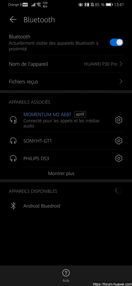

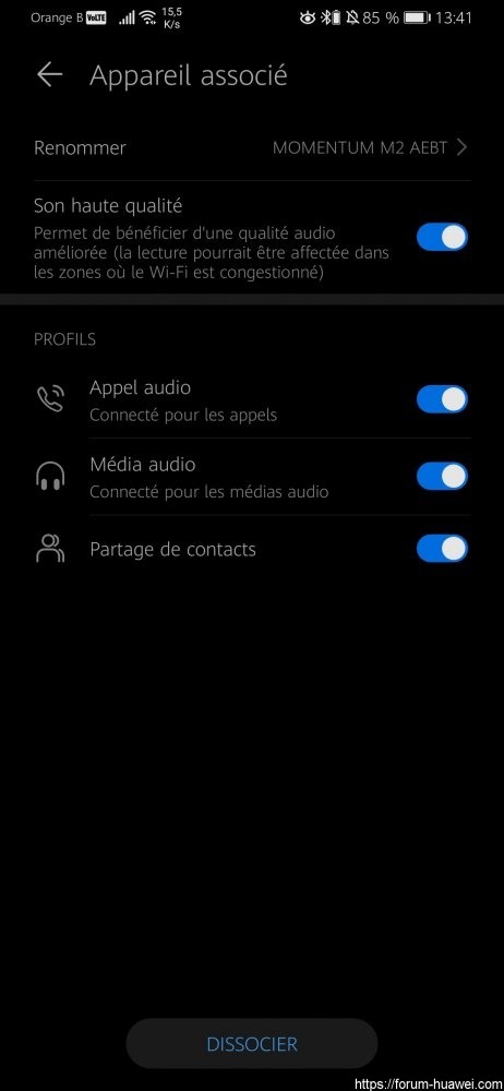

as-tu activer les options proposé par les réglages bluetooth de l'appareil ?
Merci beaucoup de votre réponse.
Oui, tout cela est activé ... Je ne sais plus quoi faire ... Je n'arrive pas à comprendre ce que le technicien a pu toucher qui provoque cela juste en changeant la batterie ... Je l'ai fait faire par un pro pour ne pas être embêtée ... Heu ... Comment dire ... Il me dit que c'est peut-être la carte mère qui lâche ... Le truc c'est que tout allait bien à part la batterie jusqu'à ce qu'il y touche :cry:

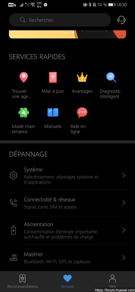

Peut-être qu'il a touche un peu plus qu'à la batterie.
EDIT: Ce qu'il est possible de faire c'est d'aller sur HiCare sur le smartphone.
  • Aller en bas dans DÉPANNAGE et procéder à des test de Batteries / Matériels etc
  1. Essayer de redémarrer le smartphone [ça fonctionne / ça ne fonctionne pas] ?
  2. Essayer de faire un reset d'usine
    1. Faite une sauvegarde sur le pc avec Hisuite
    2. et démarrer une restauration du réseau dans un premier temps [ça fonctionne / ça ne fonctionne pas] ?
    3. Faite une réinitialisation complète [ça fonctionne / ça ne fonctionne pas] ?
  3. Appel du SAV, Expliquer votre problème, ils vous proposeront diverses manipulation et si ça ne fonctionne toujours pas alors un RMA surement.
  4. Ne plus faire confiance à cette personne à l'avenir :)
Bonne soirée
ps : si vos options pour développeur sont activé essayez de les remettre à 0 aussi

Flikea
25 Décembre 2019
p10 lite
Bonne soirée
Bonsoir et surtout MERCI MERCI MERCI !!! Ça fonctionne ! J'ai été jusqu'à l'étape "Restauration du réseau" et c'est OK ! Bon, le bluetooth est encore un peu capricieux, mais ça va aller !! Vraiment encore une fois MERCI et vous avez raison, je ne ferai plus confiance à ce pro à l'avenir !! :)
