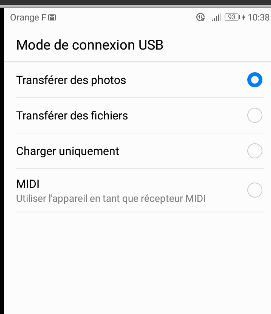

Concernent le transfert des photos , une fois le mobile connecté au PC via câble USB, baisse le volet de l'écran, clique sur la toute petite ligne disant paramètres ( ça devrait indiqué en charge USB). Tirer cette ligne vers le bas.
" Toucher pour plus d'options "
Coche la case " Transfert des photos "
- soit tu arrives à avoir une fenêtre qui te propose d'ouvrir le fichier
-soit ouvre l'explorateur des fichiers du PC , clique droit sur " HiSuite,
Installer ou exécuter un programme depuis le support ,
et tu télécharges " HiSuite .
Une fois installer, clique sur l'icône HISuite /DCIM/etc .....

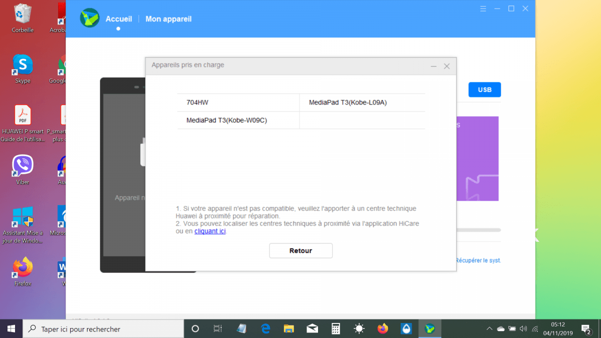

J'ai réussi (enfin !!!) à télécharger HiSuite en suivant les explications de WikiHow (merci à la grande communauté du Net), mais voilà ce que j'ai sur mon ordi quand j'essaie de connecter mon téléphone. J'ai donc repéré une agence et je vais y aller dès aujourd'hui. Encore une fois je vous tiens au courant et encore une fois MERCI à Claire et Christophe. A plus.....
