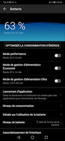

J'ai aussi un problème de perte d'autonomie depuis cette MAJ... Je ne sais pas pourquoi il y a "services google play" qui me pompe toute la batterie. J'ai essayé plusieurs manip mais rien n'y fait. Actuellement il pompe 43% de ma batterie
Effectivement ce n'est pas normal, je viens de vérifier sur le mien et je suis à 4.02% pour ce service...
Ce que vous pouvez faire c'est de vérifier que toutes vos applications soient bien à jour. Assombrir l'interface de EMUI, utiliser la résolution intelligente de l'écran et une fois par semaine dans Gestion du téléphone, sous cliquez sur Optimiser...
