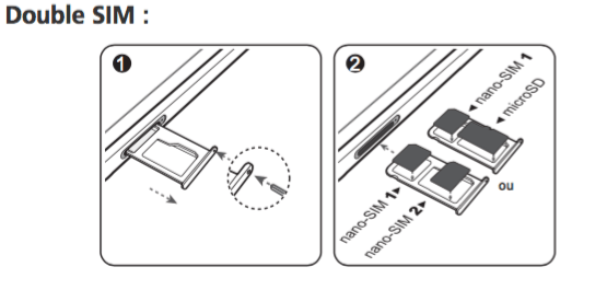

Si l'on se réfère au manuel de votre Mate 20 Lite, par défaut la 1ère Nano Sim se place à l'avant du tiroir et la 2ème Nano Sim (ou une carte micro SD se place à l'arrière).
La partie biseautée de la carte Nano Sim se trouvant sur le côté droit.
Merci pour votre réponse,
j'ai essayé ma carte actuelle qui n'est pas neuve et j'ai même essayé na carte neuve mais pas encore active, il en reconnait aucune.Un ami à essayé aussi ave sa carte nano sim et rien non plus La carte sim neuve était sur un support pour nano sim native

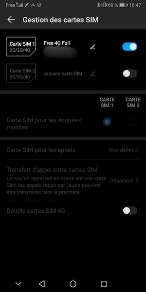

Re,
Vous pouvez également aller jeter un oeil dans les paramètres du tel., --> Sans fil & réseau -> Gestion des cartes SIM
Si vous n'avez qu'une seule carte Nano Sim, votre configuration devrait ressembler à ça (ici celle du Mate 10 Pro sous EMUI 9)
Voilà mon écran. Il détecté ni l'une ni l'autre

Re,
