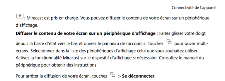

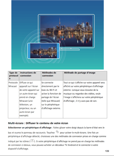

De mémoire... Utilisez Projection sans fil (dans la barre de notifications).
Pour une diffusion sans fil du tél. vers une TV, le Mate 10 Pro est compatible avec le protocole Miracast
Greg 13240
20 Octobre 2018
Je sais mais sa une chrome cast
j'ai déjà fait cette technique. Sa ne fonctionne pas. Toujours pareil quand je lance my canal ou sfr tv. L'écran devient noir avec le son et pas l'image et un message pour diffuser utiliser un dispositif chromecast.
Après, il faut que votre TV ou vos applications soient compatibles avec de ce protocole... C'est un peu le soucis en audiovisuel, chaque fabriquant y va de son protocole de diffusion, alors que Miracast est à la base une norme reconnue et standardisée...
