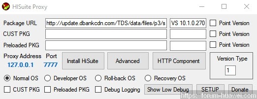

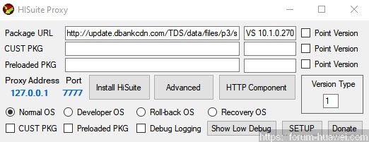

Remplissez les champs exactement comme ma capture en laissant les champs CUST PKG et Preloaded PKG vides:
Ligne du haut Package URL:
A côté de l'url:
LYA-LGRP2-OVS 10.1.0.270
Ce qui donne ça:
Vous pouvez cliquer sur "Show Low Debug" pour voir le processus.

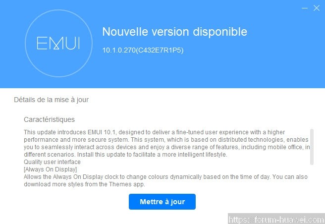

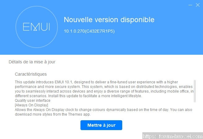

Finalement, ouvrez votre Hisuite, connectez votre Mate 20 Pro LYA-L29 (C432), recherchez la mise à jour, et la magie doit opérer. :D
Compter environ 30 à 45 mn selon les débits de vos connexions...

Moi ca ne fonctionne pas, pourtant le proxy est bien 127.0.0.1

Il faut cliquer sur HTTP component, une fenêtre s'ouvre et choisir celle de Hisuite.
Rentrer l'URL et la version de build, connecter à Hisuite et lancer la recherche de mise à jour.

Cliquez sur "SETUP", une fenêtre s'ouvre, il va configurer le Proxy sur votre Hisuite actuel. (dans les paramètres)
A côté de l'url:
Ce qui donne ça:
