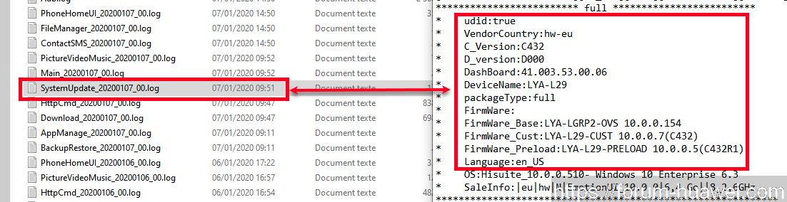

Bonjour David,
Peux tu vérifier sur le pc la version exact de ton tel.
C:\Users\NOM DU PC\AppData\Local\HiSuite\log puis ouvrir le fichier SystèmeUpdatexxxxxx.log
C'est cette partie qui m'intéresse:

Bonjour David,

Bonjour, est-ce suffisant ?
VendorCountry:hw-eu
* C_Version:C33
* D_version:D000
* DashBoard:41.003.53.00.06
* DeviceName:LYA-L29
* packageType:full
* FirmWare:
* FirmWare_Base:LYA-LGRP2-OVS 9.1.0.358
* FirmWare_Cust:LYA-L29-CUST 9.0.0.10(C432)
* FirmWare_Preload:LYA-L29-PRELOAD 9.0.0.16(C432R1)
* Language:en_US
* OS:Hisuite_10.0.0.510- Windows 7 Ultimate 6.1
* SaleInfo:|eu|hw|N|EmotionUI_9.1.0|6,4 Go|4,29 Go|8_2,6GHz
Oui et j'ai la réponse à ma question malheureusement.
Tu es en C33 donc acheté chez SFR. La mise à jour n'est pas disponible encore. Ca fait parti des derniers lots vendues sur cette version.
Soit, tu fais ta mise à jour manuellement, soit tu attends en croisant les doigts pour que ça arrive rapidement.
