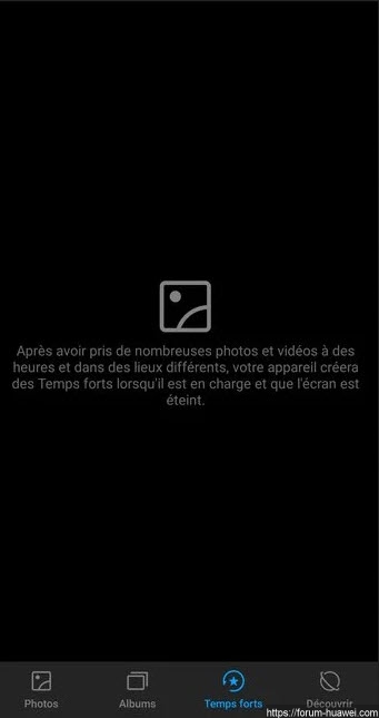

"Temps forts" et "Découvrir" sont dans les onglets du bas.

Entendu, alors où se trouvent t'elles sur mon screenshot attaché ? Elles ne sont pas là où elles étaient sur mon p20...
Ma localisation photo est activée, idem pour le 4G. Le téléphone a fait une charge complète déjà.

Et voici une capture de Galerie d'un autre Huawei, avec les options bien affichées sans pour autant avoir de "Temps fort" ce qui confirme mes dires sur l'option en natif avec "Découvrir"
jdaquin
1 Avril 2020
p smart z
"Sur un autre Huawei", nous sommes donc dans un cas de figure différent, donc non concluant (a priori).
Attendons ma connexion internet donc.
Cordialement
