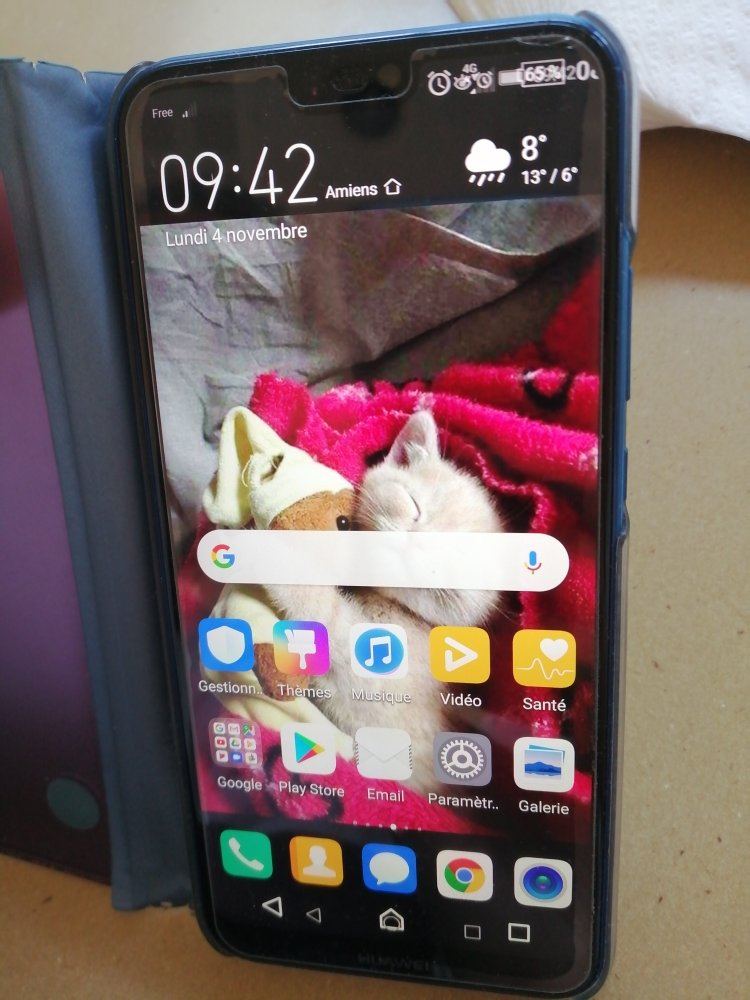

Bonjour ! J'ai un soucis avec mon téléphone, je ne sais pas comment j'ai fait mon compte.... Sur mon écran d'accueil j'ai des doublons en haut et en bas, et dans les doublons les icônes ne fonctionne pas. En revanche lorsque je lance une appli ou que je navigue l'écran redeviens normal.... Pouvez vous m'aidez s'il vous plaît ? IMG_20191104_094551.jpg

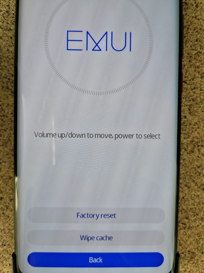

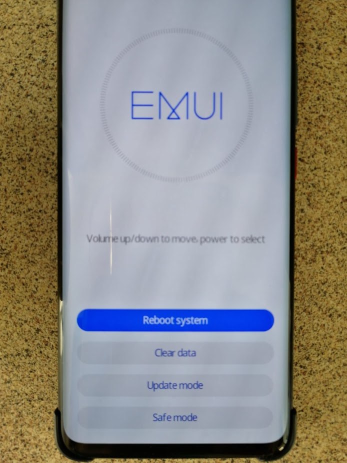

Ce qu'il te reste à faire pour être tranquille.
-Soit un wipe cache partition. (eteindre, et vol+ plus bouton power jusqu'à l'apparition du logo Huawei) puis clear data et wipe cache. touche back et reboot system.(voir captures)
Si ça ne fonctionne toujours pas:
Une sauvegarde complète sur Hisuite et réinitialisation du smartphone.
