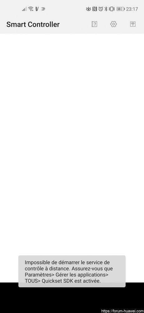

message dans l'app smart controller

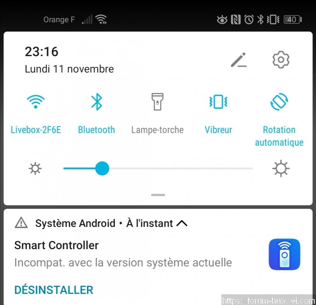

message du système quand on installe l'app smart controller

J'ai bien essayé installer l'apk de huawei smart controller que j'ai trouvé sur le net mais il ne fonctionne pas non plus.
j'ai bien aussi essayé des applications tierces qui indiquent que mon téléphone ne possède pas d'IR blaster
