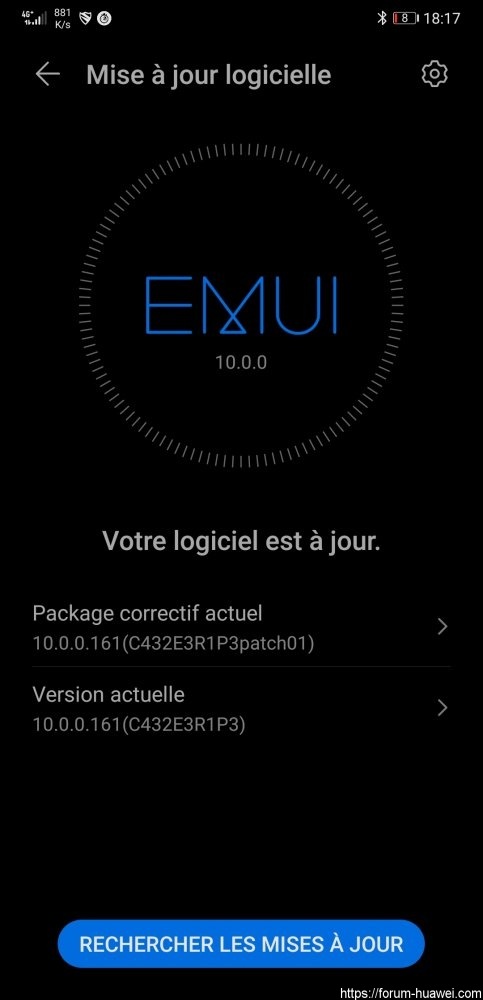

Je suis passé sur mon P20 Pro à EMUI10 il y a environ 2 semaines, il me dit :
- Version actuelle 10.0.0.161(C432E3R1P3)
Ça m'a aussi installé un "Package correctif" 10.0.0.161(C432E3R1P3patch01) juste après.
Je ne constate pas le moindre problème, et pour la batterie j'ai même l'impression que l'autonomie a très légèrement augmenté, je tiens 3 jours 1/2 en moyenne sur une charge avec un SOT moyen de 3h à 4h. (je suis un "petit utilisateur" !)
Roland

C33 c'est une ROM SFR, C432 c'est la ROM standard pour les appareils en Europe non liés à un opérateur.
Pas impossible (mais pas sûr non plus) que les bugs puissent être liés à ça.
Il faudrait que ceux chez qui ça beugue nous disent leur version, comme ça on verra s'il y a une corrélation...
