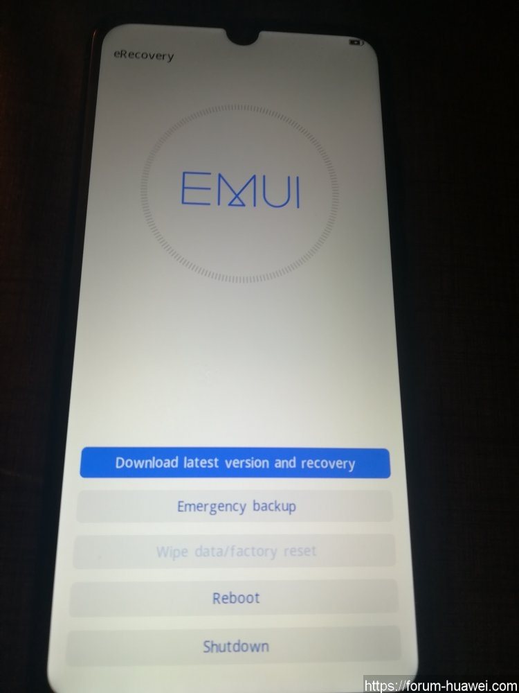

Mon fils a voulu faire une mise à jour système EMUI (9.1.0.293) qui lui a été proposée sur son Y6 2019 mais visiblement elle a planté.
Depuis le téléphone reste bloqué sur l'écran eRecovery à chaque démarrage, lorsque nous faisons "Download latest version and recovery", cela arrive à 100% mais s'arrête avec un point d'exclamation rouge sur "Verifying package failed".
J'ai tout tenté dans les options possibles. La restauration d'usine n'aboutit pas, je reviens sans cesse sur eRecovery. J'ai aussi branché le tél avec un câble USB sur un PC et j'ai lancé HiSuite pour restaurer mais il ne détecte pas le téléphone.

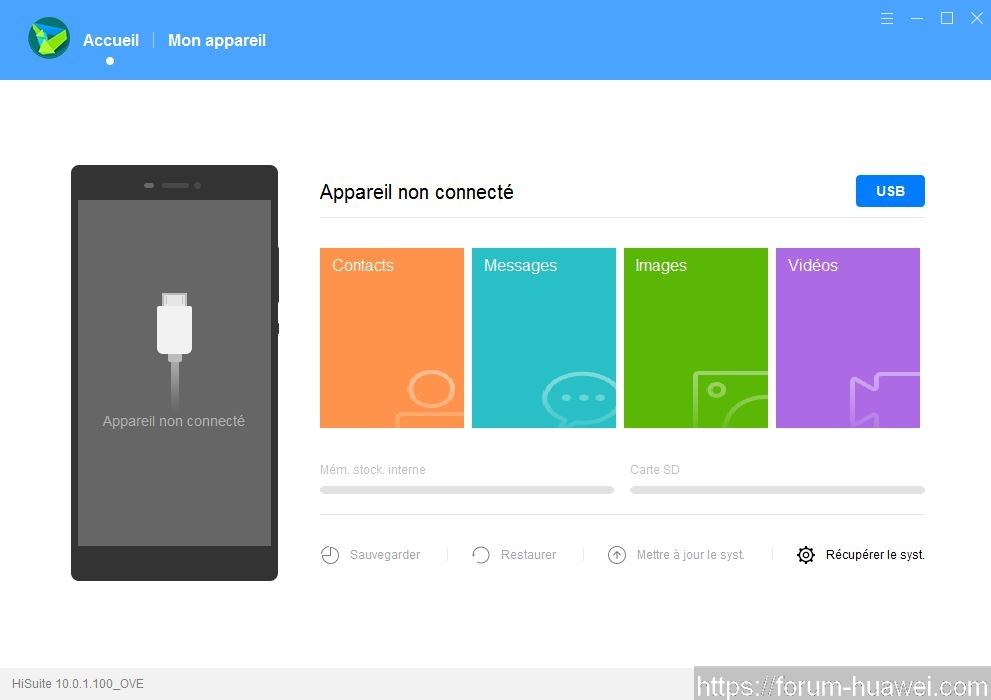

Malheureusement impossible de faire une sauvegarde sur HiSuite, je branche le câble USB mais le téléphone ne se connecte pas, voilà ce que cela me met. Et l'option récupérer le système en essayant la combinaison de touches ne change rien, je reste sur cet écran constamment...
Merci quand même.
