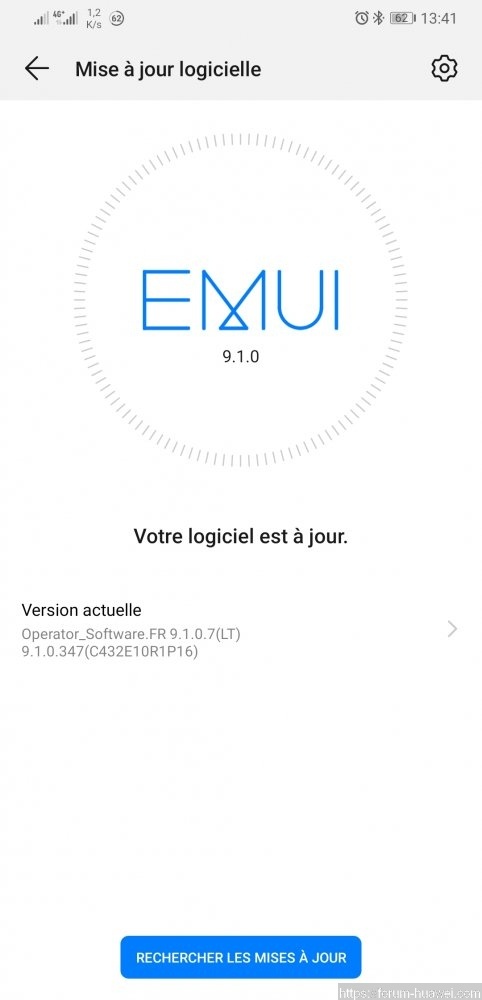

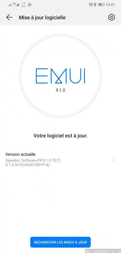

Bonjour à Tous et merci Christophe.P qui de part l'assiduité et l'intelligence de tes interventions m'a fait m'inscrire ici.
Je fais donc ma première intervention pour te dire que sur mon Mate 20 acheté nu sur cdiscount en neuf et scellé, j'ai bien cette surcouche et je suis en 9.1.0.347 qui me bloque donc la mise à jour vers emui 10 car elle est ouverte pour le moment qu'au 346. Comme pour les mate 20 pro selon le tableau qui circule sur HiCare... Voir la pièce jointe 2649
Re-bonjour Ludo,
On parle de moi ailleurs?
En premier lieu, merci à toi, je trouve normal de se décarcasser un peu et faire profiter ceux qui en ont besoin, et ne pas tout garder pour soit.
Rassure toi, c'est normal, si tu avais un téléphone "boutique orange" même scellé, tu aurait un Operator_Software en 9.1.0.9 ou .11.
C'est ta carte sim qui a déclenché cette surcouche. Elle est en .07 pour les versions nues.
Je t'ai mis en réponse sur ta présentation que tu avais deux liens dans ma signature pour virer cette surcouche et dans la foulée comment faire pour avoir Emui 10.
Ca va prendre un peu de temps mais la procédure est loin d'être complexe.

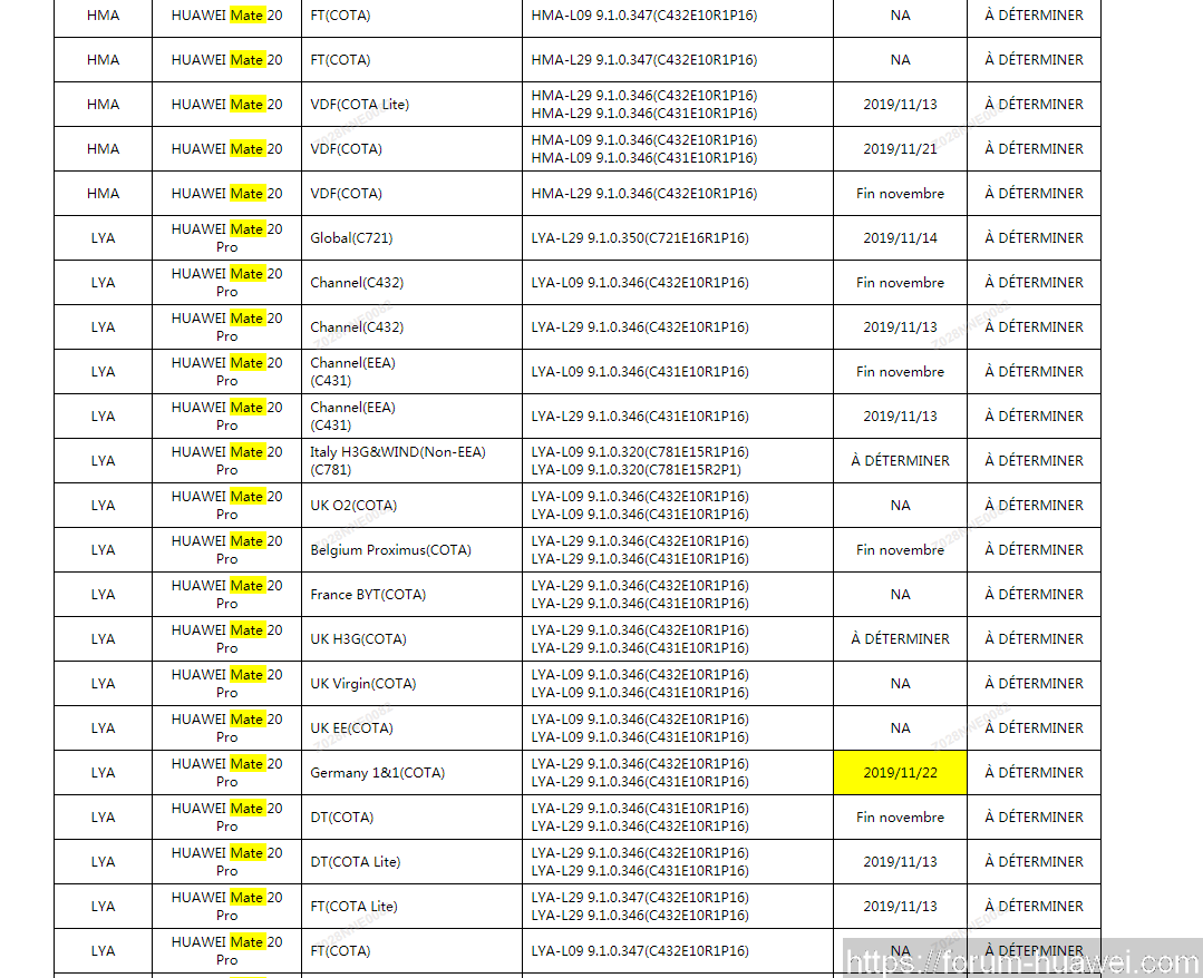

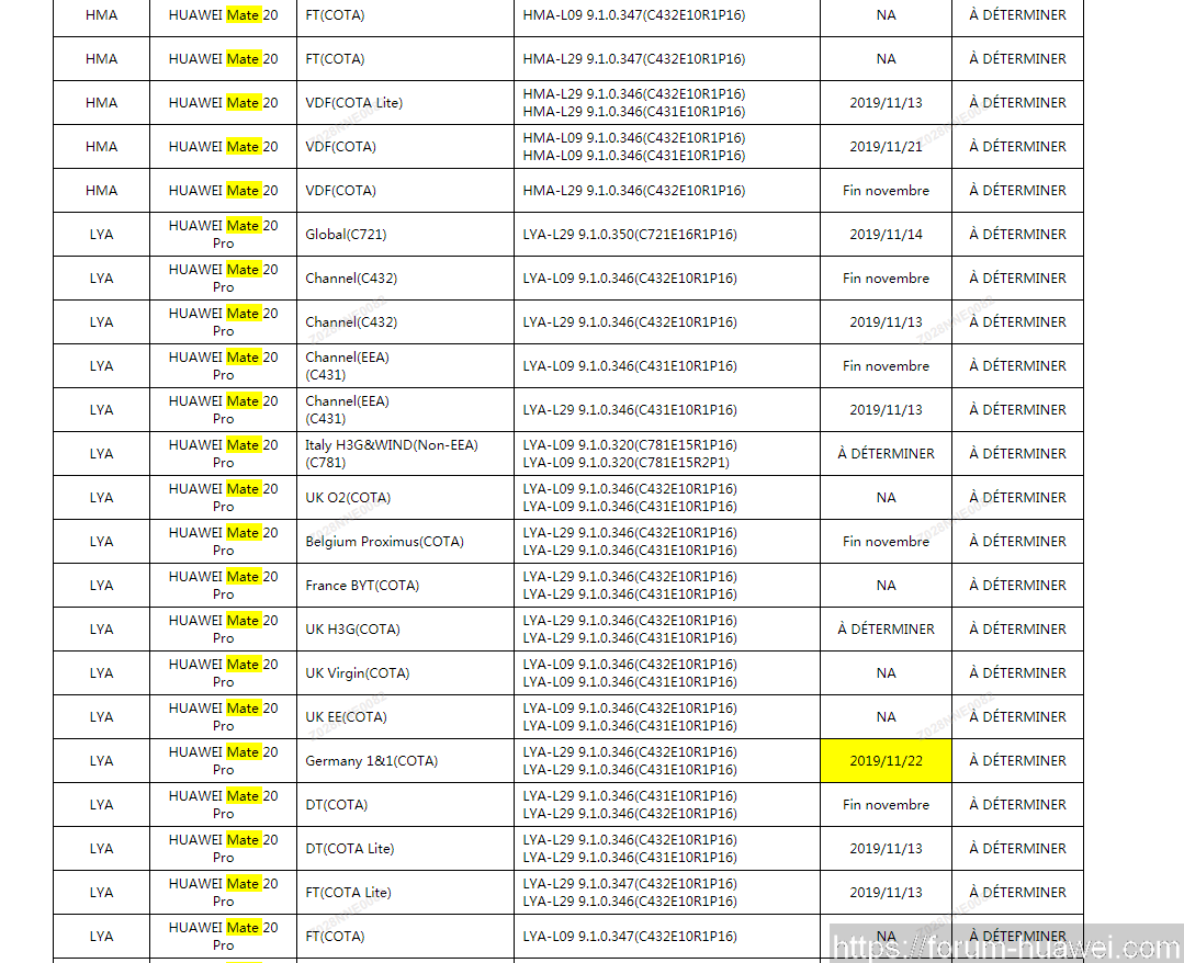

L'assistance technique de Huawei m'a montré une capture de leur calendrier de maj :
Est-ce que vous savez ce que ça signifie "FT(COTA Lite)" ?

Je n'ai pas de surcouche opérateur, et je suis aussi bloqué en 347.
Je ne sais pas ce que cela signifie mais d'autres répondront sûrement. En tous cas merci pour ton tableau où on peut enfin voir ce fameux 347 ! Je suis sur mate 20 non pro et apparemment les mises à jours ont l'air synchro, peut être par coïncidence...
Wait and see... Mais vivement quand même ! ;)
