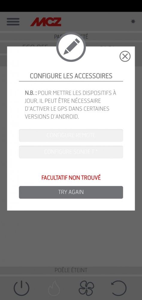

L’installateur dit n'importe quoi. Nos smartphones qu'ils soient Huawei ou pas doivent se conformer aux normes Bluetooth, WiFi, nfc, GPS en vigueur avec un cahier des charges strictes. Que ce soit donc un phone à 60€ ou 1500€, il n'y a pas de raison.
Autre point, sur ta capture, le message stipule bien qu'il est PEUT ÊTRE nécessaire d'activer le GPS.
Si c'est une histoire de géo-localisation du mobile, autant l'activer, l'appli sera contente de savoir où tu te trouves.

Bonjour, résolu
En effet tout fonctionne parfaitement, ce qui m’a induit en erreur c le fait que lorsque on est proche du réseau wifi l’appli se connecte automatiquement à celui-ci et refuse tout autre connections, j’ai donc tenter de me mettre hors de portée de celui-ci pour une connections réseau et tout fonctionne
Merci à tous pour vos contributions, et soi dit en passant je suis très satisfait de mon Huawei, 5 ou 6 fois moins cher qu'une ...
C'était donc lié au WIfi. Pas besoin dans ce cas de supprimer l'autre mais de se connecter à celui que l'on désire. Par défaut, il s'agira de la dernière connexion réussie.
