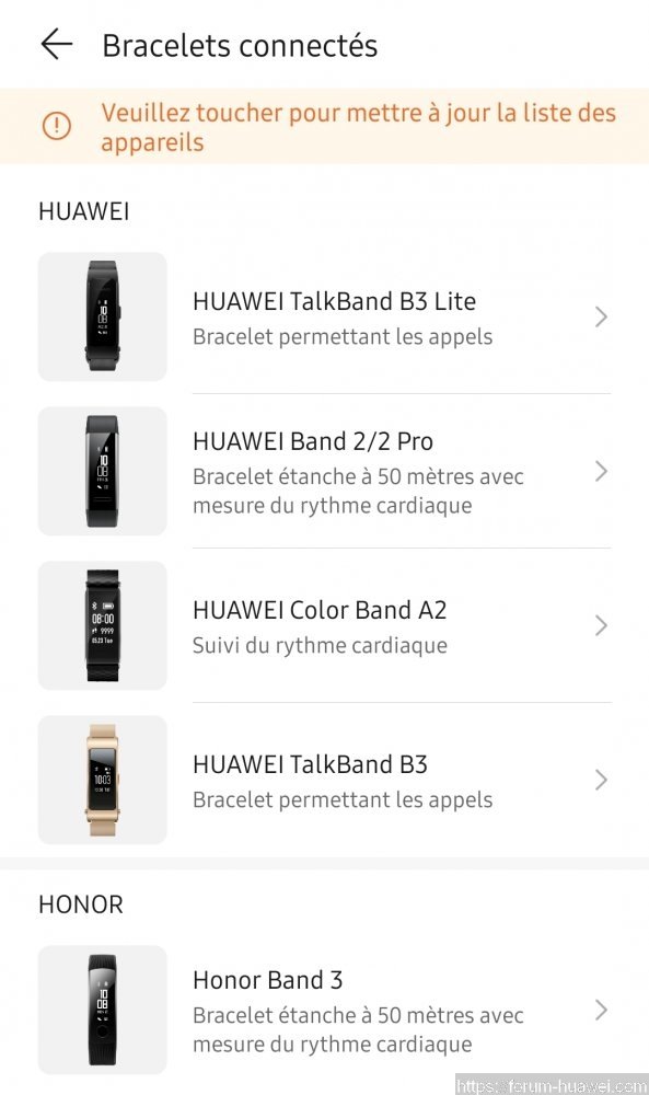

Bonjour et Joyeux Noël !
Je rencontre exactement le même problème.
J'ai mis à jour Huawei Health vers la version 10.1.2.553 et rien à faire. La Honor Band 5 n'est pas proposée dans la liste des appareils.
Si je choisis la Band 3, il trouve bien le bracelet mais l'association me retourne "appareil non pris en charge".
Je tourne en rond...
Merci pour votre aide !

jmriquin
25 Décembre 2020
Band 5
En farfouillant dans divers forum dont un en anglais j ai trouvé une solution qui a fonctionné pour moi.
Desinstaller hms Core
Desinsintaller huawei health
Installer huawei appgalery
Rechercher huawei health dans appgalery et l installer.
Lancer huawei sante et ensuite la liste se met à jour.
J espère que cela pourra aider.
