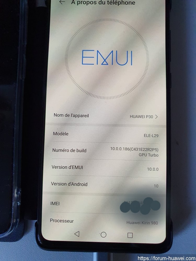

Ma femme vient de remplacer son Mate 10 Pro par un P30. Téléphone acheté à son entreprise pour une misère car ils renouvellent leur flotte mobiles.
Le téléphone est bien débloqué tous opérateurs (nous sommes chez Free) mais il est "brandé" Orange. J'ai l'habitude chez Samsung d'utiliser Odin et les firmwareq XEF mais là, Huawei, c'est nouveau pour moi.
Ma question est donc : Comment "débrander" le P30 est le passer en version C432

Il ne faut pas installer de version C431 sur un C432, ça va provoquer un brick de l'appareil.
Il faudrait un firmware C432 directement, mais comme tu l'as vu, non disponible ici.
Enlever la couche opérateur ne le débrandera pas, il restera en C109.

En voulant mettre à jour mon profil (build), je me suis rendu compte que ma femme (depuis la mise en place sim Free ???) a une version C431. L'appareil s'adapte-t'il tout seul en fonction de l'opérateur ?

OK. Mais j'etais étonné car le BL laissé avec le telephone montre bien qu'il provenait de chez Orange Business. Donc il arrive à Orange de proposer des téléphones non "brandés" ? Cela confirmerait la bonne affaire.:p
Si dans le log de Hisuite, il est bien noté en C431, oui, ça vaut le coup.
On le voit juste après s'être connecté sur le pc dans:
C:\Users\NOM DU PC\AppData\Local\HiSuite\log et le fichier SystèmeUpdateXXXXX.log à ouvrir avec n'importe quel bloc-note.

Merci Christophe pour tes conseils. Effectivement c'est bien un C431.
Extrait du log :
************************* full *************************
* udid:true
* VendorCountry:hw-eea
* C_Version:C431
* D_version:D000
* DashBoard:41.003.53.00.06
* DeviceName:ELE-L29
* packageType:full
* FirmWare:
* FirmWare_Base:ELE-LGRP2-OVS 10.0.0.186
* FirmWare_Cust:ELE-L29-CUST 10.0.0.22(C431)
* FirmWare_Preload:ELE-L29-PRELOAD 10.0.0.5(C431R2)
* Language:en_US
* OS:Hisuite_10.0.1.100- Windows 10 Enterprise 6.3
* SaleInfo:|eea|hw|N|EmotionUI_10.0.0|6,4 Go||8_2,6GHz
Chez Orange Business, pour les professionnels, ce ne sont pas des C109 mais bien des C431/C432 pour les modèles Huawei à ma connaissance, du moins, quand j'y travaillais encore.
Pour les particuliers, oui, c'est bien C109 pour ceux qui viennent des boutiques physiques et le site Orange.
C'est donc tout bon pour ton cas !:)
