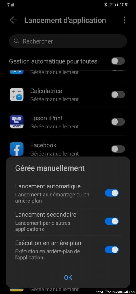

Il se peut qu'il y ait des ralentissements à cause d'un/des processus. Vérifie dans Paramètres/Batterie/Niveau de consommation voir les applis énergivores.
Personnellement, j'utilise la gestion manuelle des applications les plus utilisées avec l'utilisation permise en arrière plan, le reste, je laisse en automatique.
Paramètres/Applications/Lancement d'application.
Exemple:
