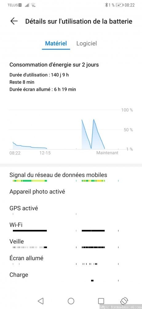

Bonjour je possède un Huawei mate 20 pro, j'ai été faire réparer l'écran avant et arrière je l'ai récupéré hier mon cell etait à 76% il était 17h du soir, j'arrive pour le prendre il est 20h il est éteint, avec l'éclair rouge comme si il s'est vidé en 3h alors que je ne l'ai pas utiliser! Je me suis coucher, je l'ai brancher un peu mon cell etait a 54% je me lève 8h après il s'est complètement vidé.. C'est pas normal on s'entend.. j'ai une photo des paramètres de batterie. Qqun peut m'aider svp? Merci!

Il faut demander au réparateur si il a changé la batterie, perso j'ai déjà fait un échange écran et la batterie était fournie avec, la neuve peut avoir un problème.

Si la batterie ne le faisait pas avant, le réparateur a peut-être mal remonté l'appareil et il y a un circuit qui fonctionne en permanence. il faudrait retourner le voir.
