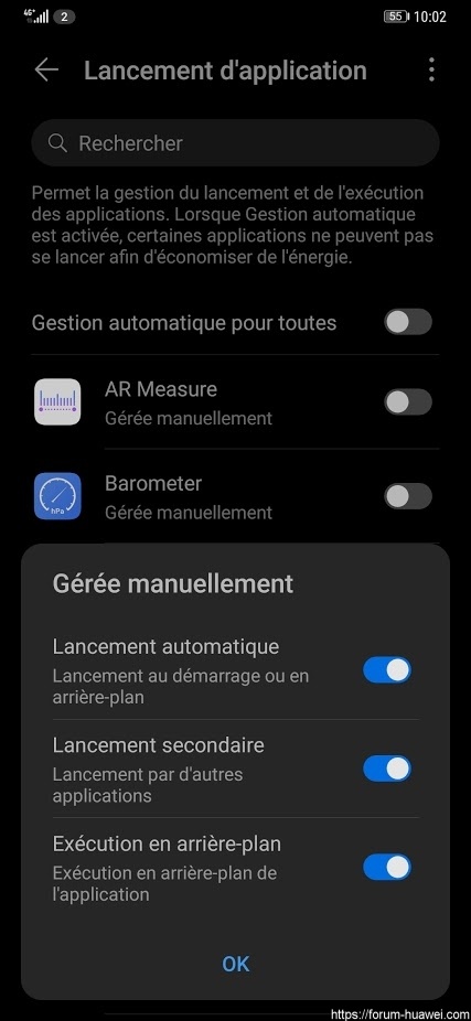

Est-ce que par hasard, ça ne viendrait pas de la coupure de l'application?
J'avais eu un soucis similaire qui a été résolu en sélection la gestion manuelle de l'application au lieu d'automatique.
Paramètres/Applications/Lancement d'application.
Décoche la gestion automatique et règle comme cet exemple.
Faut il tout désactiver ??

Il te suffit de cliquer sur l'appareil qui est dans la liste de ceux déjà enregistrer.
Ou bien, tu les supprimes tous.
Non, tu choisis l'application, tu sélectionnes "géré manuellement" puis tu coches les trois propositions.
