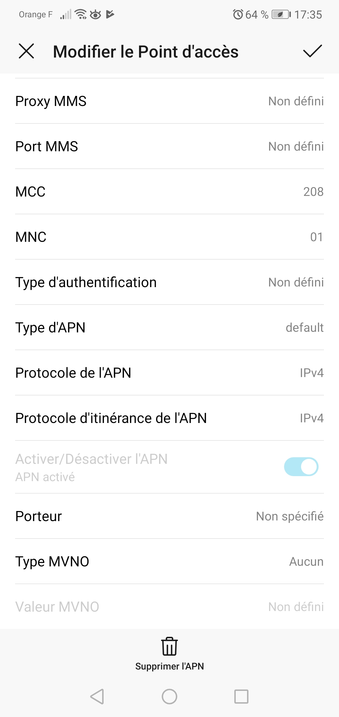

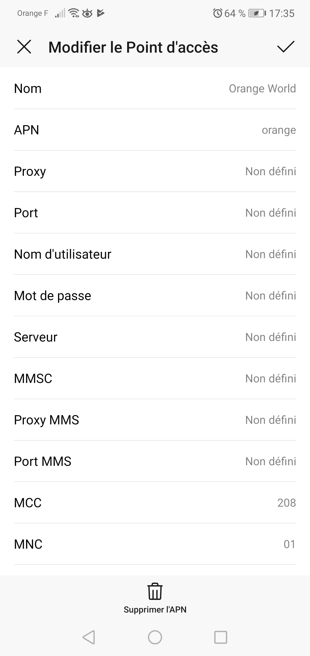

Solution trouvée avec mon opérateur Orange, ils m'ont envoyé par message une config APN que j'ai appliqué et qui a corrigé le problème.
@Honor10-54 si tu es chez Orange je peux te communiquer la config (désolé du spam, mais je vous ai fait part de mon expérience au fil de l'avancement xD )
J'allais justement updater mon post !
J'ai réussi à résoudre mon problème en reparamétrant un nouveau APN ! Etant chez Sosh, j'ai cherché les configurations d'orange ! et ça a enfin fonctionné !

La solution à été donné dans le fil de discussion.
Il faut reconfigurer ton APN, soit en récupérant le détail sur internet (Google : APN Orange) , soit en appelant le service technique d'Orange qui le feront à distance.
