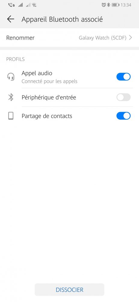

Les contacts et appel audio sont-ils activés pour votre voiture ?
Regardez dans les paramètres → connectivité → bluetooth et cliquez sur la molette à droite du périphérique concerné. Vous devriez avoir un menu comme celui sur la photo jointe.
(peut-être même faut-il regarder cela avec le téléphone connecté à la voiture).

Bonjour Baptiste.
Oui, je viens de vérifier. Tout est ok.
