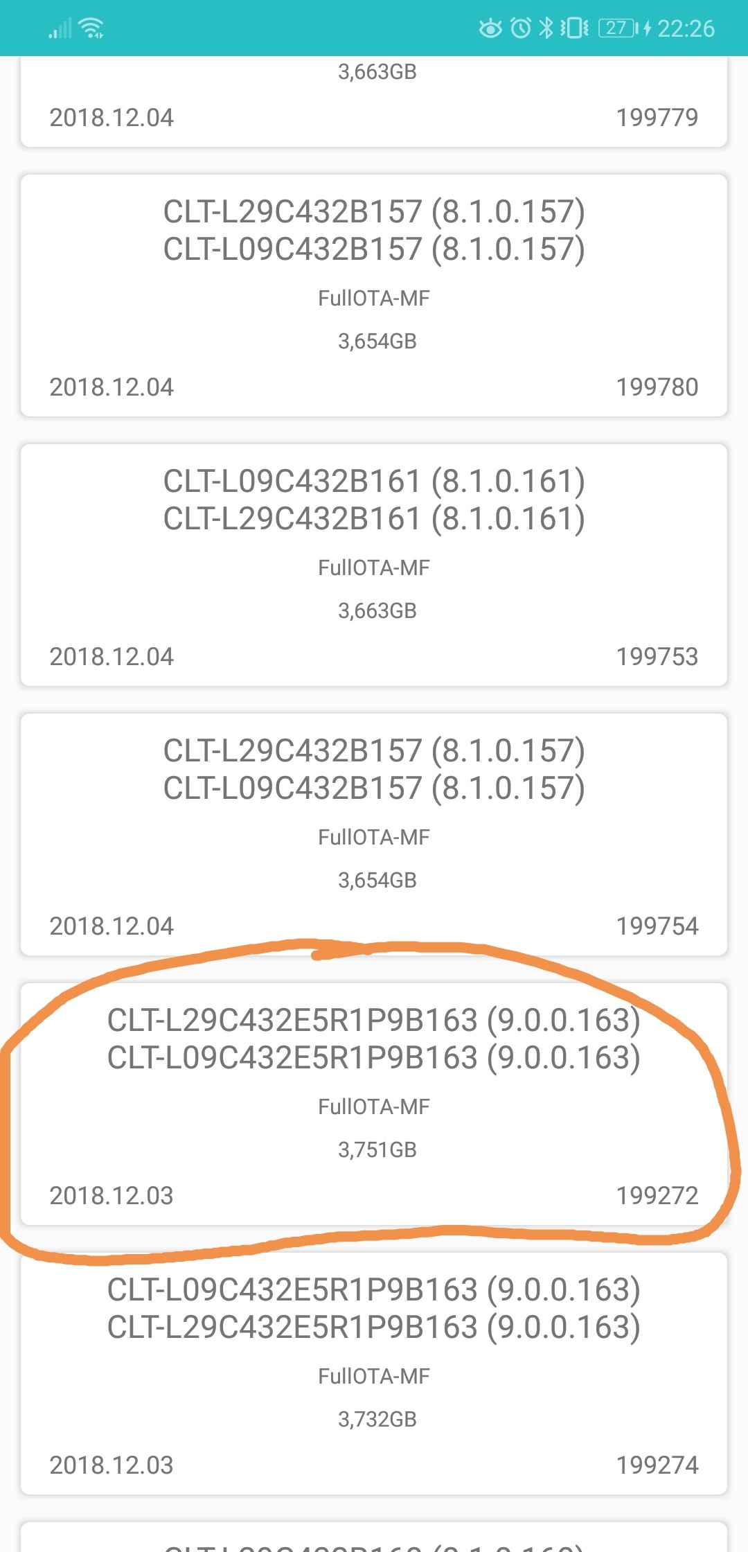

Petite question je voudrais faire la manip par eRecovery mais la seule maj dispo pour moi date de début décembre (cf l'image), du coup c'est mort pour moi ?
Merci pour vos réponses.
