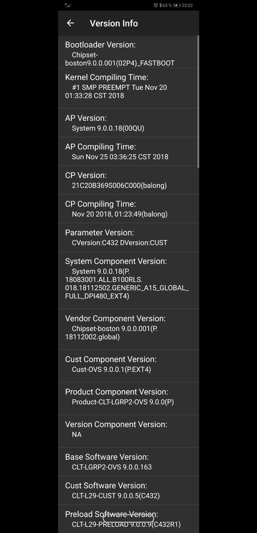

*#*#2846579#*#*
Cela donne une idée de ce qu'il y a de flashé et ce qu' y a en partie restautation

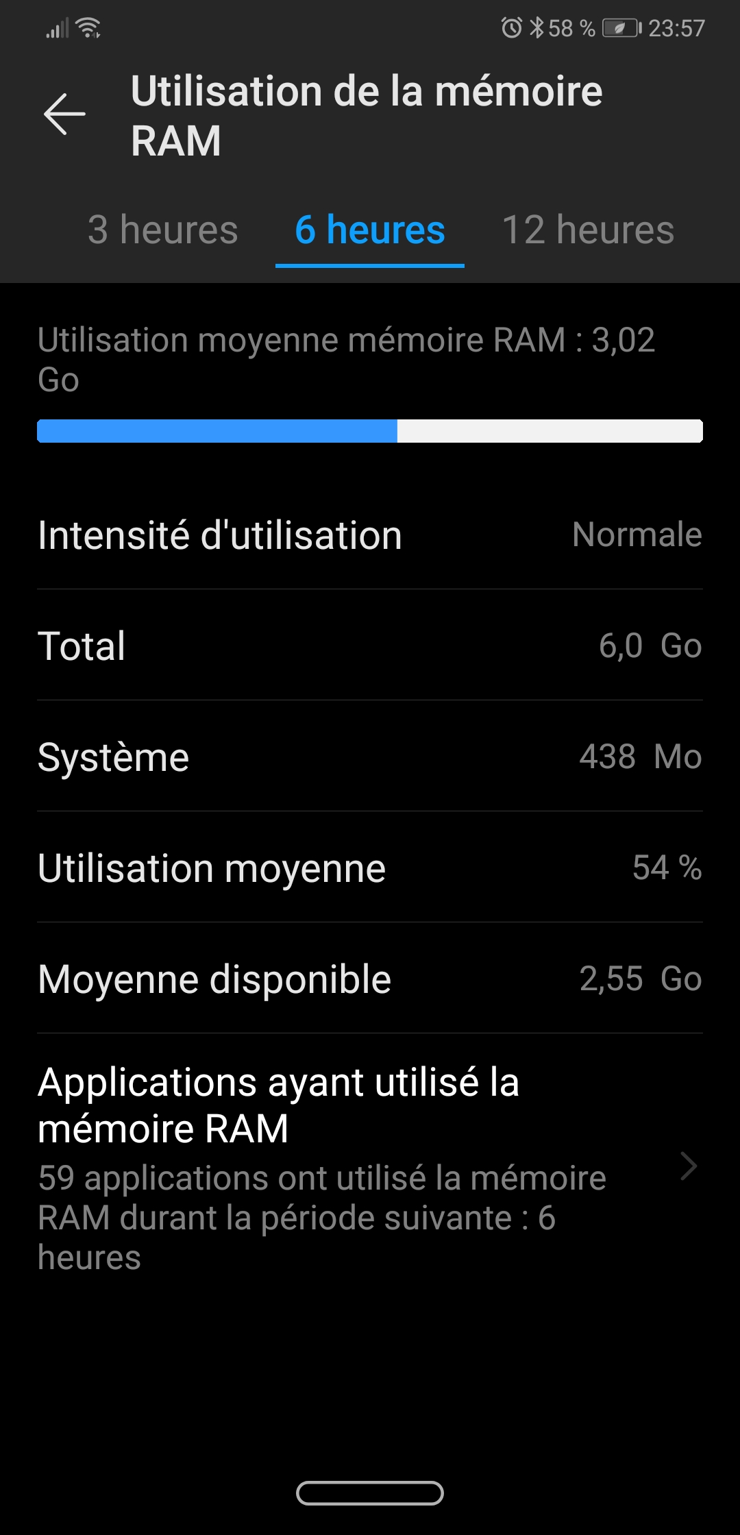

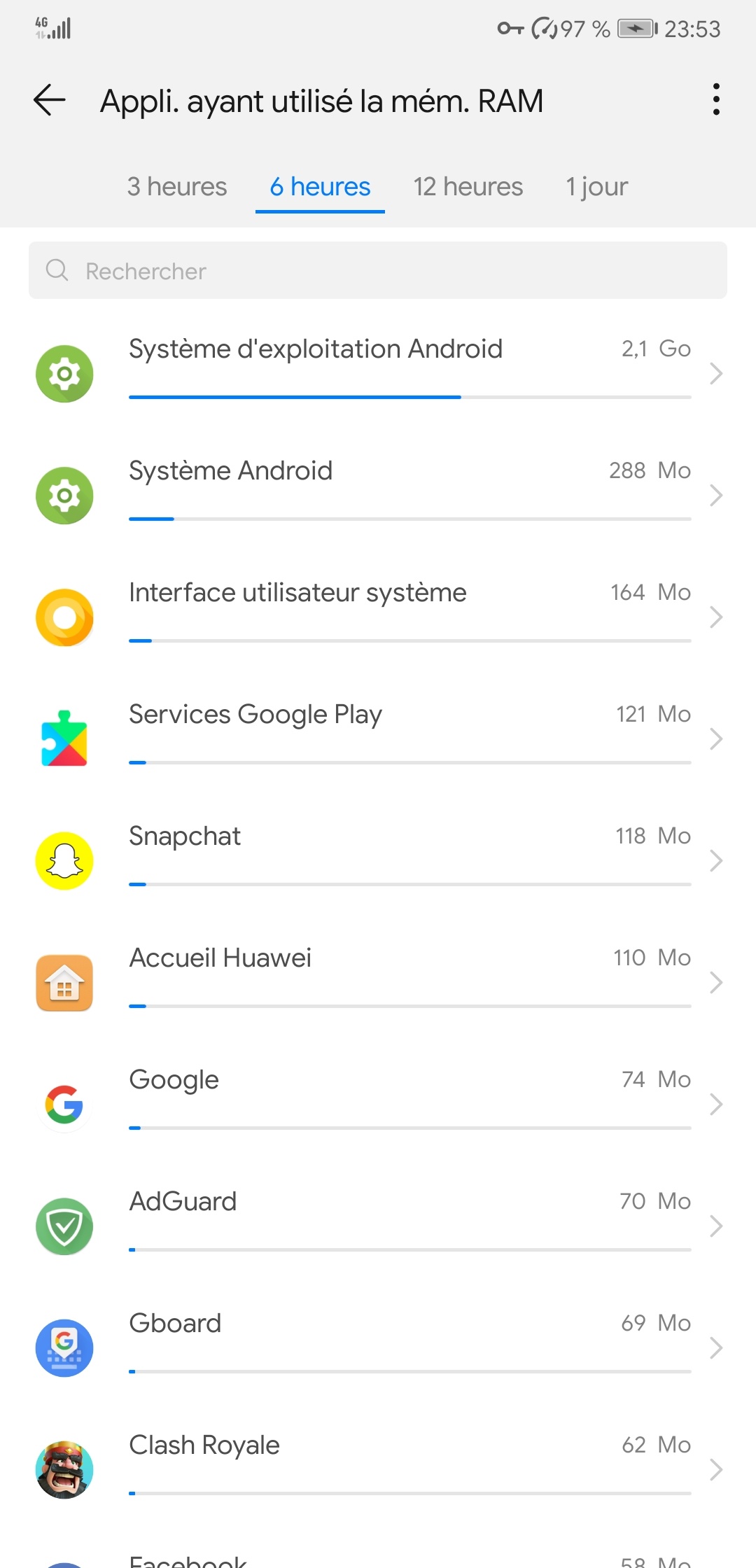

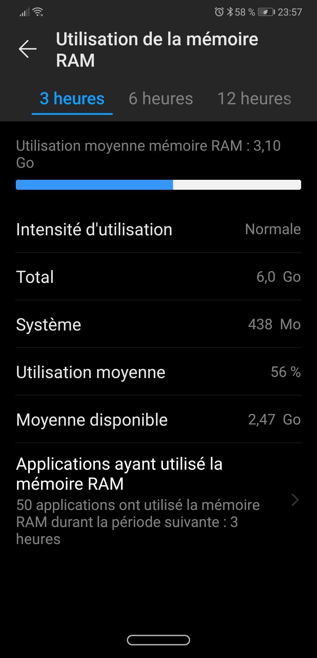

Dis moi tu peux faire un screen de ton utilisation ram depuis tes 3 dernieres heures et les 6 dernieres pour voir combien le systeme te mange stp?

Bizarre je ne sais pas ce que j'ai fait mais le systeme mange bcp moins depuis tout a l'heure
    158.7 KB · Affichages: 252
    161.4 KB · Affichages: 243

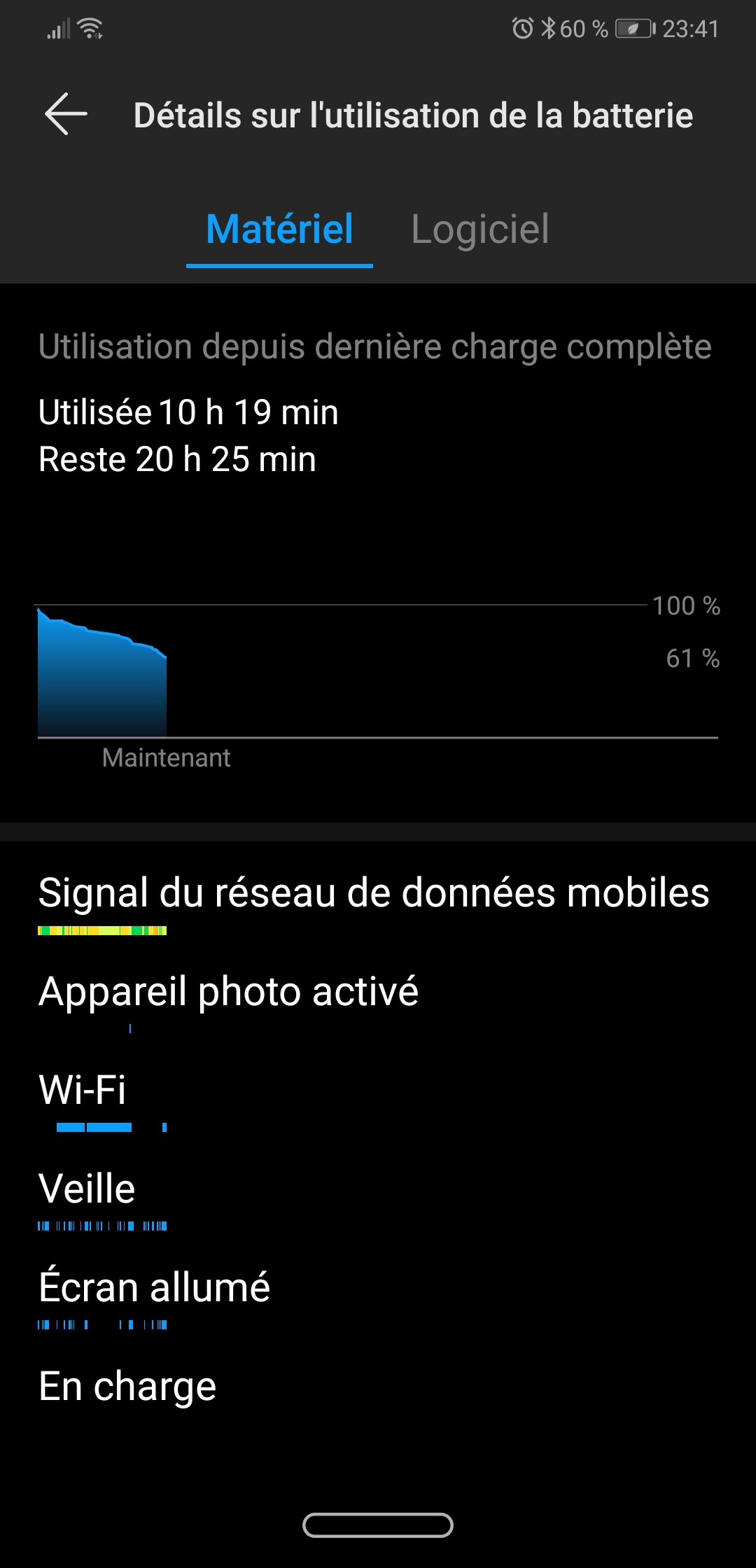

Roane
26 Octobre 2018
99
43
Voilou.. Bonne nuit à tous.
    247.7 KB · Affichages: 225
    247.1 KB · Affichages: 187
