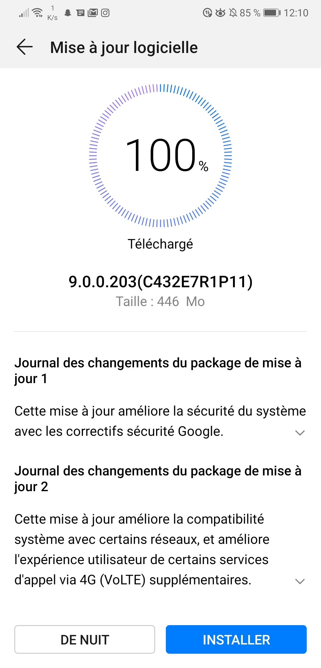

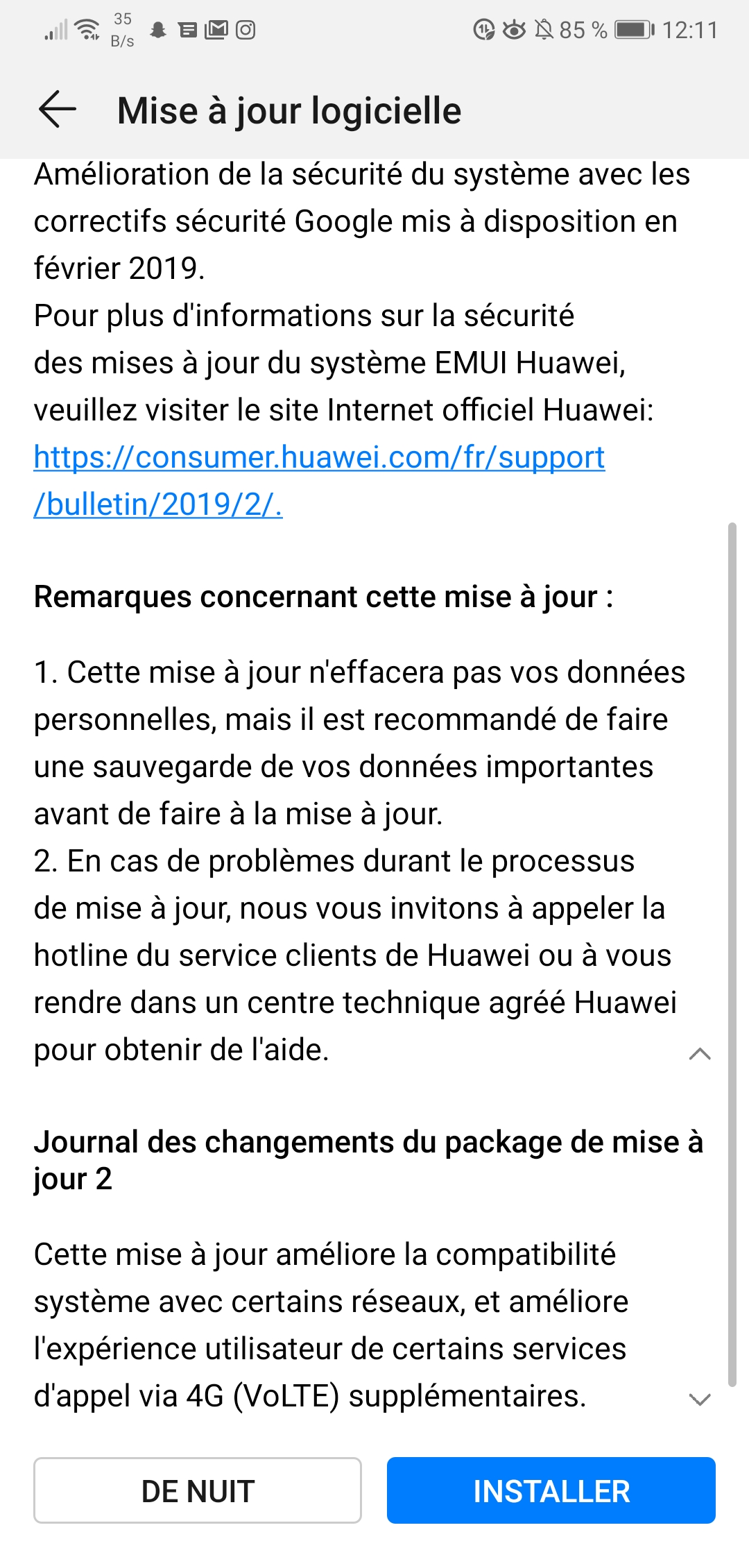

Je teint aussi à vous dire que sur mon P20 nu je viens de recevoir une mise à jour (Dans la nuit)
Cette mise à jour apporte le pztch de sécurité de février
Et des améliorations pour les appels
Le P20 de ma mère achète chez Orange à lui aussi reçu cette maj
Patch de janvier avant elle avais celui de novembre 2018
Et aussi les améliorations d'appel

idem pour moi, j'ai eu ce soir la mise à jour en 203 (OTA).
