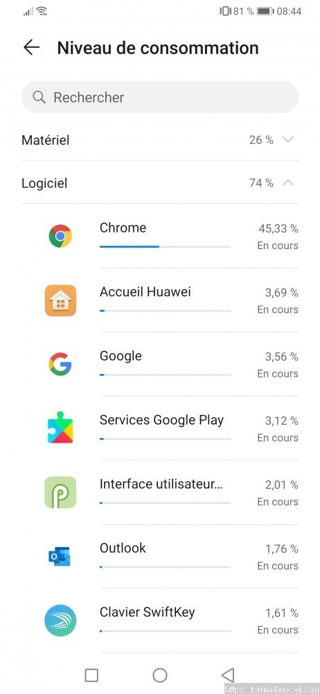

Voici le niveau de consommation de ma batterie. Apparemment Chrome est un petit gourmand...
Je vais essayer sans les fonctionnalités de chat alors dans Messages.
J'utilise aussi Deezer, ce serait bien dommage qu'elle draine la batterie, je ne me vois pas m'en passer...
Chrome ! cette horreur !:eek:
Désactive directement !:p
J'utilise Firefox toujours en gestion manuelle avec les trois options décochées.
Je me suis séparé de tout ce qui est inutile aussi sur mon tel en fonction de mon utilisation.
Tu as mon tuto:
Désinstaller des applications système facilement.
Tu peux te débarrasser de Chrome, et des applis que tu trouves inintéressante pour ton cas.
Depuis quatre jours, j'ai même viré Google et tout ce qui va avec...c'est mon choix perso.:rolleyes:
