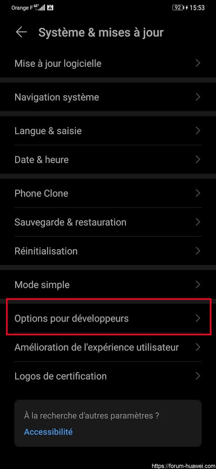

Appuyer 7 fois sur le No de build, vous aurez par la suite un message "Vous êtes désormais un développeur"
Un nouveau menu fait son apparition dans "Système & mises à jour"

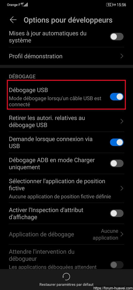

Il vous faut donc activé le mode "Débogage USB" dans ce menu une fois le téléphone connecté au pc:

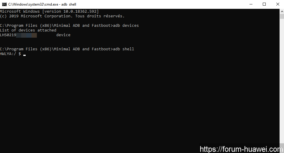

Une fois que Minimal-adb-fasboot est installé sur votre pc:
- Connecter votre smartphone/tablette sur le pc.
- Activer le débogage usb dans le menu développeur.
- Accepter la demande d'autorisation sur l'écran du téléphone.
- Taper la commande:
adb devices
- Taper ensuite: adb shell
Vous devriez voir ceci:
