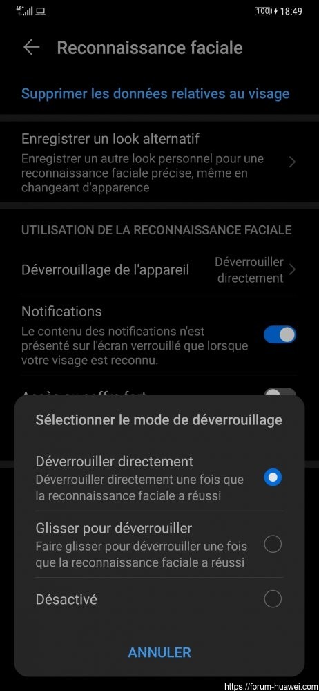

Je constate qu'à l'ouverture de l'étui du téléphone, l'activation de la reconnaissance faciale se fait bien, mais que je suis obligé de toucher l'écran pour accéder au bureau.
Il suffit pour cela, de cocher l'option dans paramètres/Accès biométrique & déverrouillage, "Déverrouillage de l'appareil" puis "Déverrouiller directement".
Le mieux étant d'oublier la fonction "Smart lock" qui laisse le téléphone déverrouiller uniquement si on l'a sur soit, c'est à dire, en mouvement.
On peut activer la fonction "Soulever" dans les paramètres/Fonctionnalités d’accessibilité/contrôle par les mouvements/Soulever/Activation de l'appareil.
Avec ces deux fonctions combinées, dès qu'il sera levé, la reconnaissance faciale s'activera et déverrouillera automatiquement le téléphone.

La fonction est ici:

Un résultat obtenu par les actions suivantes :
- suppression de l'option "Déverrouiller directement" suivi d'un reboot
- c'est alors le smart unlock de ma montre bluetooth qui déverouille, mais il faut glisser le doigt sur l'écran pour accéder au bureau
- activation de l'option Déverrouiller directement et suppression du smart unlock suivi d'un reboot
Et là, la reconnaissance faciale déverrouille directement !
A voir si ce comportement persiste dans le temps...
Bonne soirée et encore merci
Fred
J'avais oublié que cette fonction était activée ! :p
Il n'y aura donc plus de problème à l'avenir.
