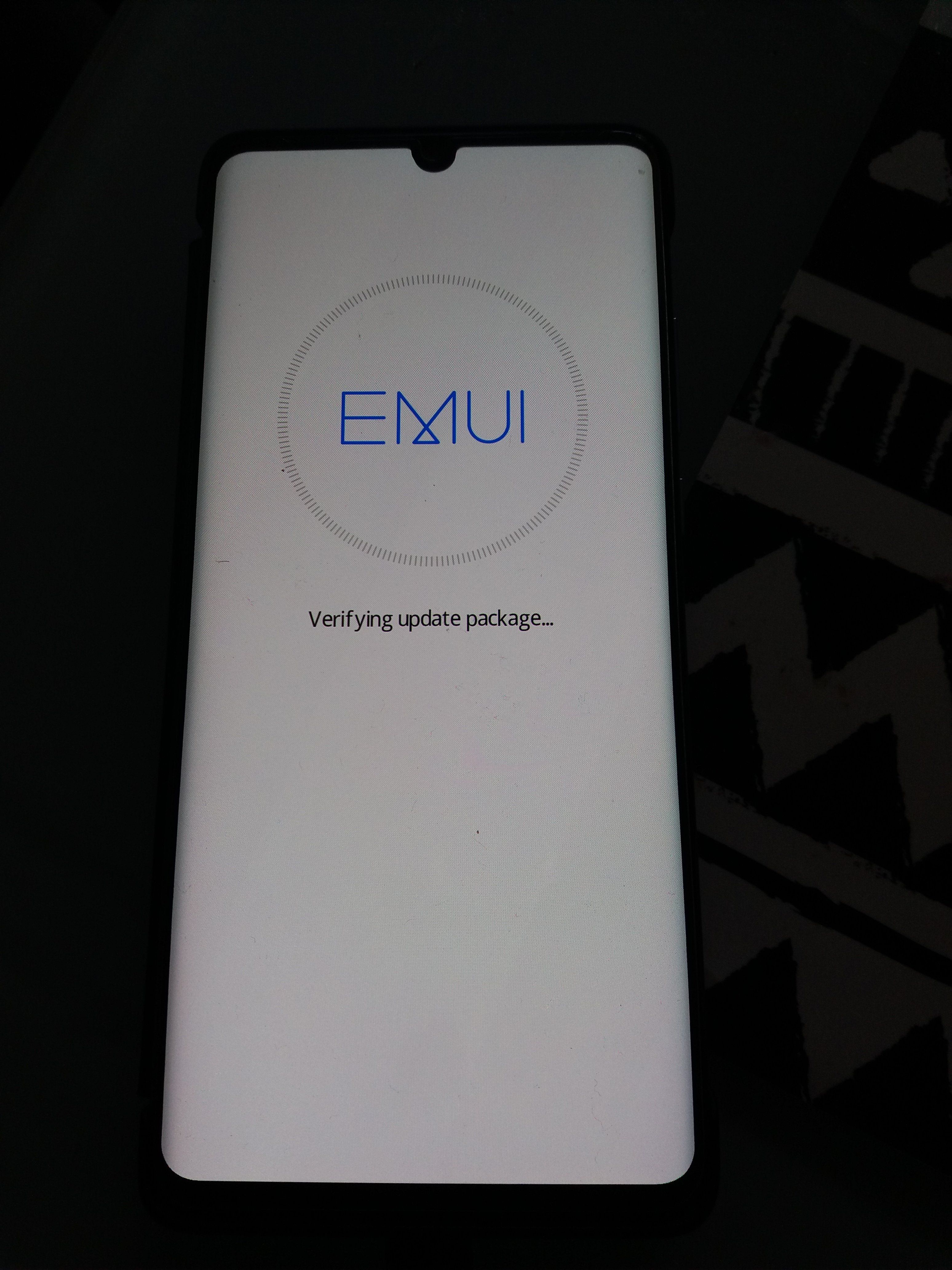

Je vais essayer de détailler au plus précis voir ou j'ai foiré. Car 2 clé USB plus tard et version. 153 ça ne fonctionne pas :
- j'ai téléchargé le lien ci dessus de mon téléphone directement via chrome
- j'ai formaté via mon pc ma clé USB en exfat avec taille d'allocations par défaut.
- J'ai branché ma clé usb sur mon téléphone il m'a créé 2 dossier automatiquement que j'ai laissé
- j'ai ouvert le. Zip et copié le dossier dload directement à la racine de la clé sans rien toucher de plus
- J'ai enlevé la clé, éteint le tel, réinséré la clé.
- j'ai démarre avec la manip decris plus haut et ça m'ouvre un écran ou il y'a marqué EMUI avec une roue
- rien ne se passe et 1 minute après un message d'erreur avec '' failed install software '' d'inscrit et le seul bouton que je peux cliquer c'est reboot now.
Voilà j'espère avoir été précis et peut être que j'ai raté un truc [emoji848]
Envoyé de mon VOG-L29 en utilisant Tapatalk

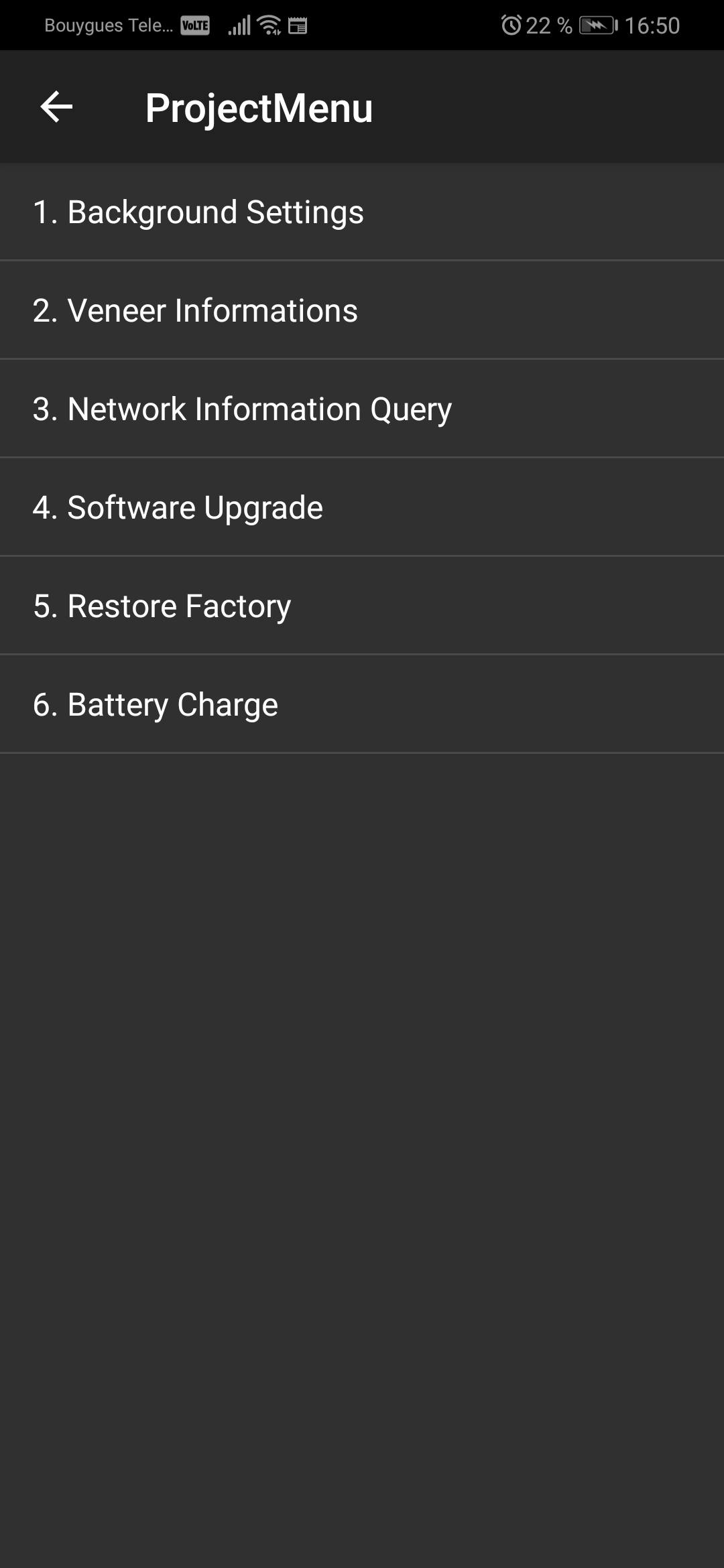

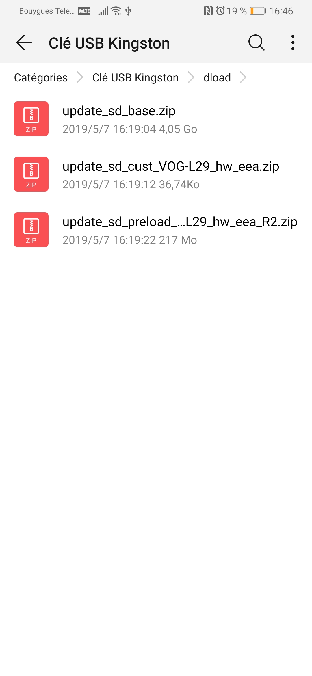

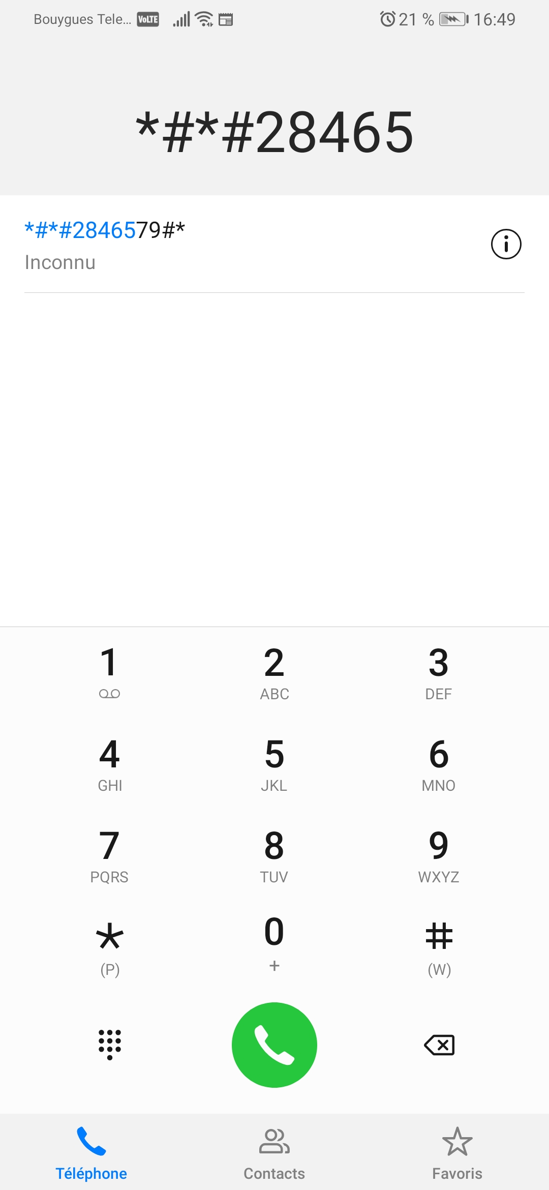

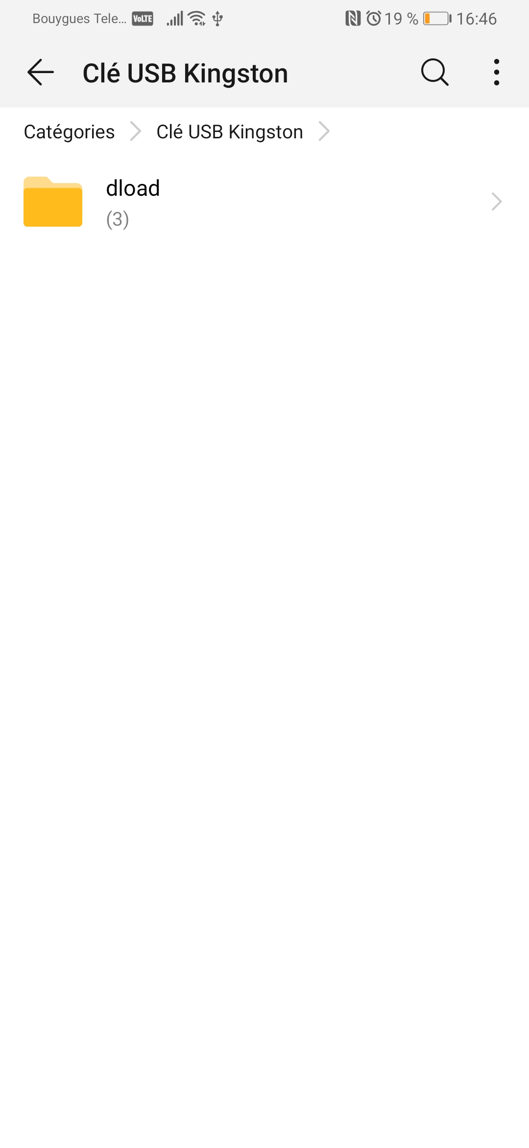

Membre supprimé 8686

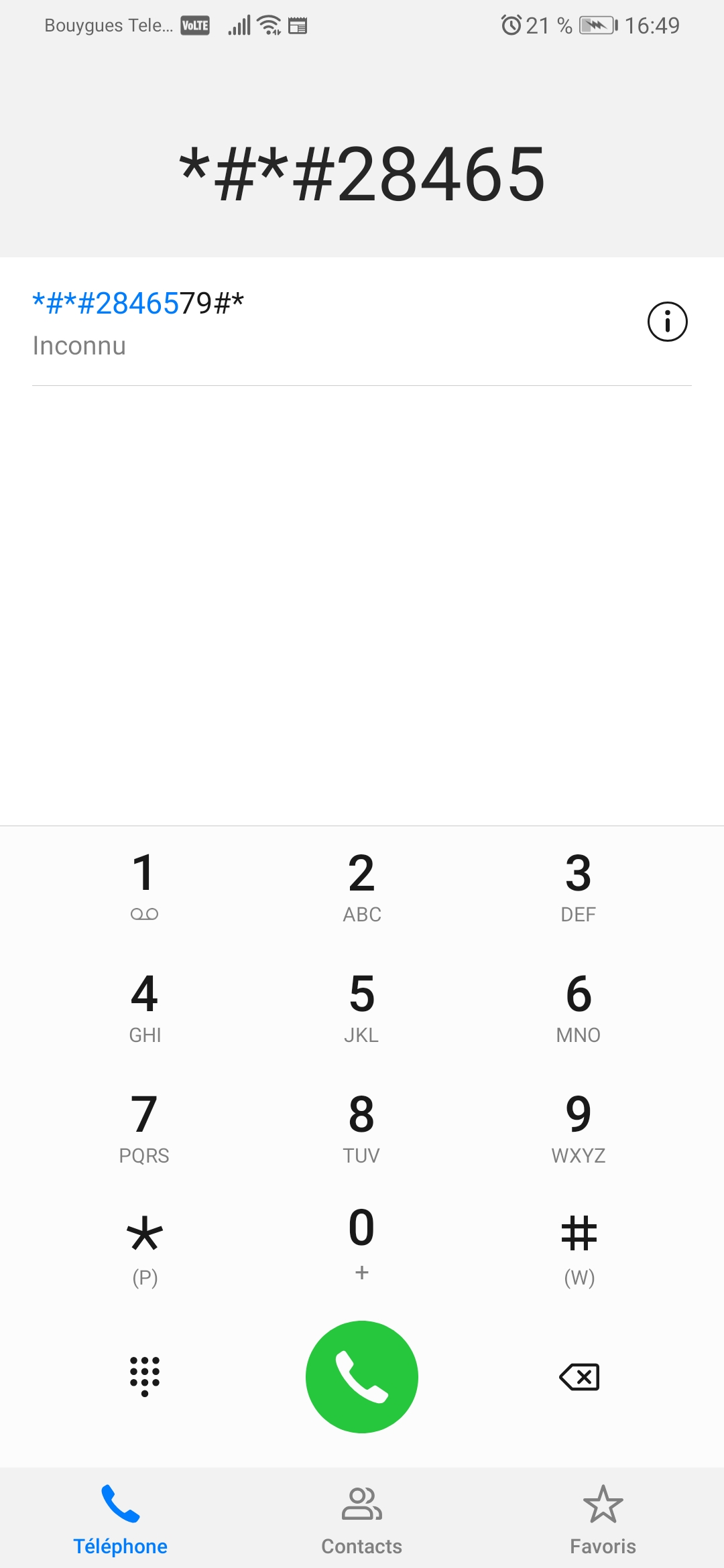

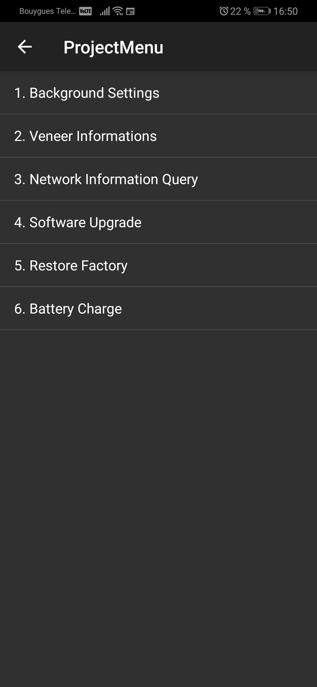

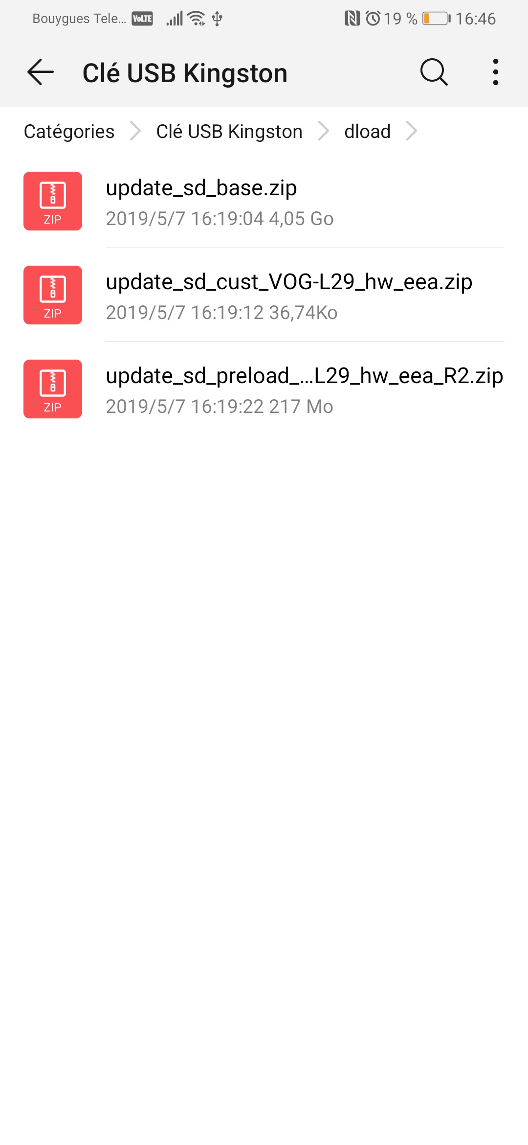

Bon je vien de le faire avec mon telephone et je confirme tout est ok ci joint les photo de la procedure
il faut bien mettre le fichier dload a la racine dans le dossier dload il ne dois y avoir que 3 dossiers Zip rien dautre.
brancher le telephone a clef usb
aller dans le menus secret en tapant sur le clavier de telephone *#*#2846579#*#*
aller sur Software Upgrade puis memory card Upgrade-----> are you Sure ok
la le telephone redemarer et instal la mise a jour
en passant par le menu secret la ça a l'air de charger . mais par la methode des 3 boutons ca ne fonctionnait pas . verdict dans quelques minutes

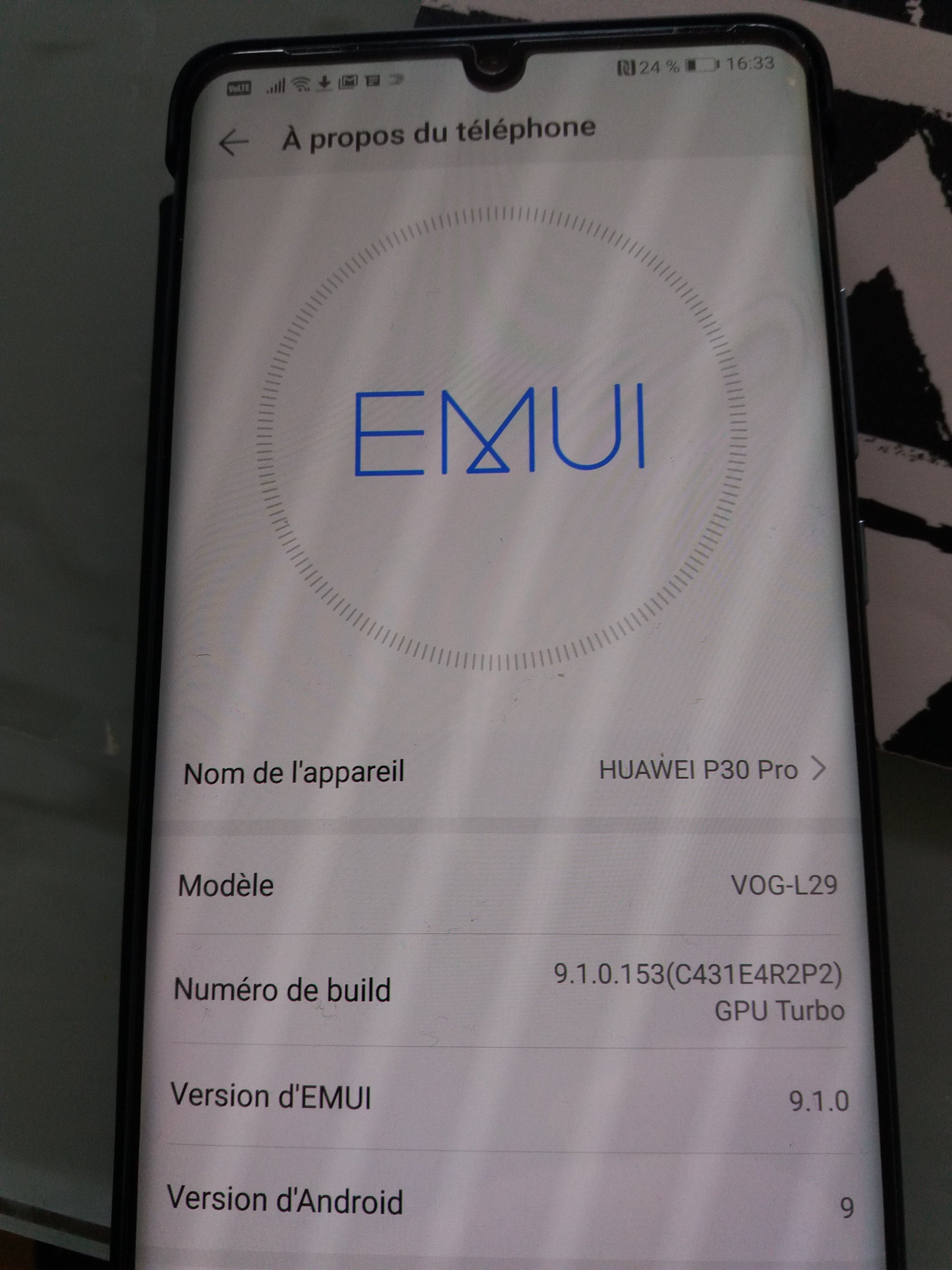

Bon du coup tout est OK pour moi. Merci beaucoup t'as assuré à prendre le temps de bien m'expliquer [emoji120]. Par contre après la restauration j'ai des appli qui crash. Mais bon ça ira haha.
Pas de souci du coup tu es en .153?
Pour les applis qui crash celle que tu peux désinstaller tu les desinstalles et reinstalles
celle que tu peux pas désinstaller tu va juste dans paramètre application tu fait désactiver puis réactiver ça devrai fonctionner :)
Le problème c t a cause du fichier dload?
Les réactions: Pallo
Pallo
19 Avril 2019
36
Yes 153. Et du coup j'ai un Shop de shoes et un peu de vêtements je viens de tester le dual view ça va être parfait pour les réseaux sociaux pour moi ce truc haha
C'est ce que j'ai fait pour les appli qui crashent et du coup ça fonctionne impeccable.
Et le soucis c'est juste que j'essayai de passer par les 3 boutons au démarrage mais des que j'ai fait avec le menu caché ça a fonctionné direct.
Par contre j'arrive plus à mettre mes widgets maintenant [emoji23]
