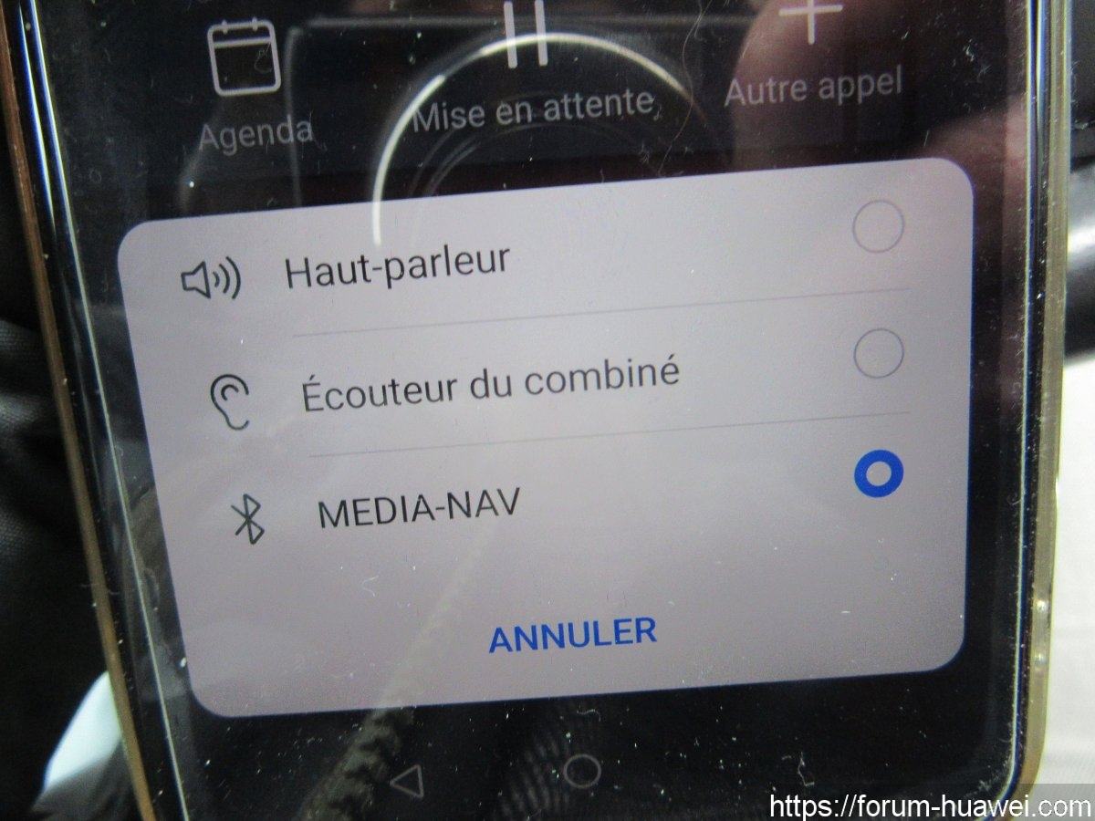

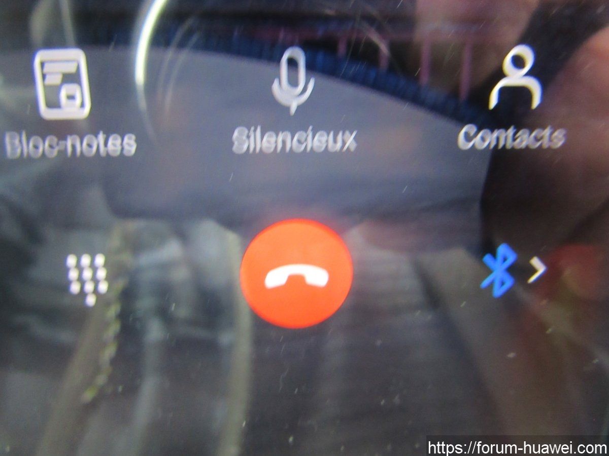

telephone ne reconnait plus le Bluetooth de mon véhicule, si on me téléphone ou si j'appel le son reste sur mon tel!! A coté du sigle appel tel qui est rouge le sigle Bluetooth apparait en bleu!!

vous pouvez essayer de supprimer l’association et de la relancer avec votre véhicule.
si ça ne fonctionne pas, un wipe cache data peut être une bonne idee
Fonctionne t-il avec Android Auto? mise à jour effectuée?
Parfois, il peut aussi s'agir aussi d'une mise à jour du système multimédia du véhicule.
On ne connait ni le modèle du téléphone, de la version, la marque de la voiture et le type de système multimédia.
Sans cela, l'entre-aide est plus que compliquée. :rolleyes:

Huawei P20 sur véhicule Renault système media Nav. Pour l'instant d'après leur service technique problèmes viendrai du téléphone!!!
