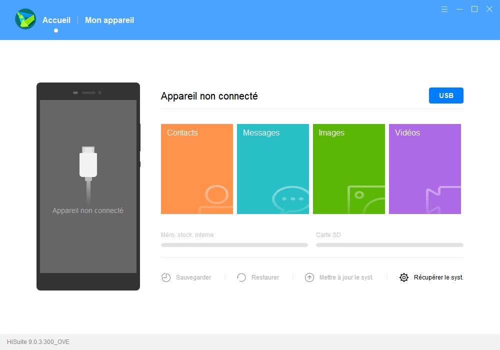

Suite à la dernière maj 236, j'ai connecté mon p20 à mon pc via hisuite, un rollback vers emui 8 m'a cette fois été proposé. Rollback effectué ce jour, et là miracle, le gps refonctionne. Le problème vient donc bien du passage sous emui 9. Pensez à faire une sauvegarde complète de votre téléphone sur hisuite avant le rollback. J'ai désactivé la maj automatique par sécurité. En espérant qu'une solution soit trouvée sous emui 9. On évite donc le sav cette fois.

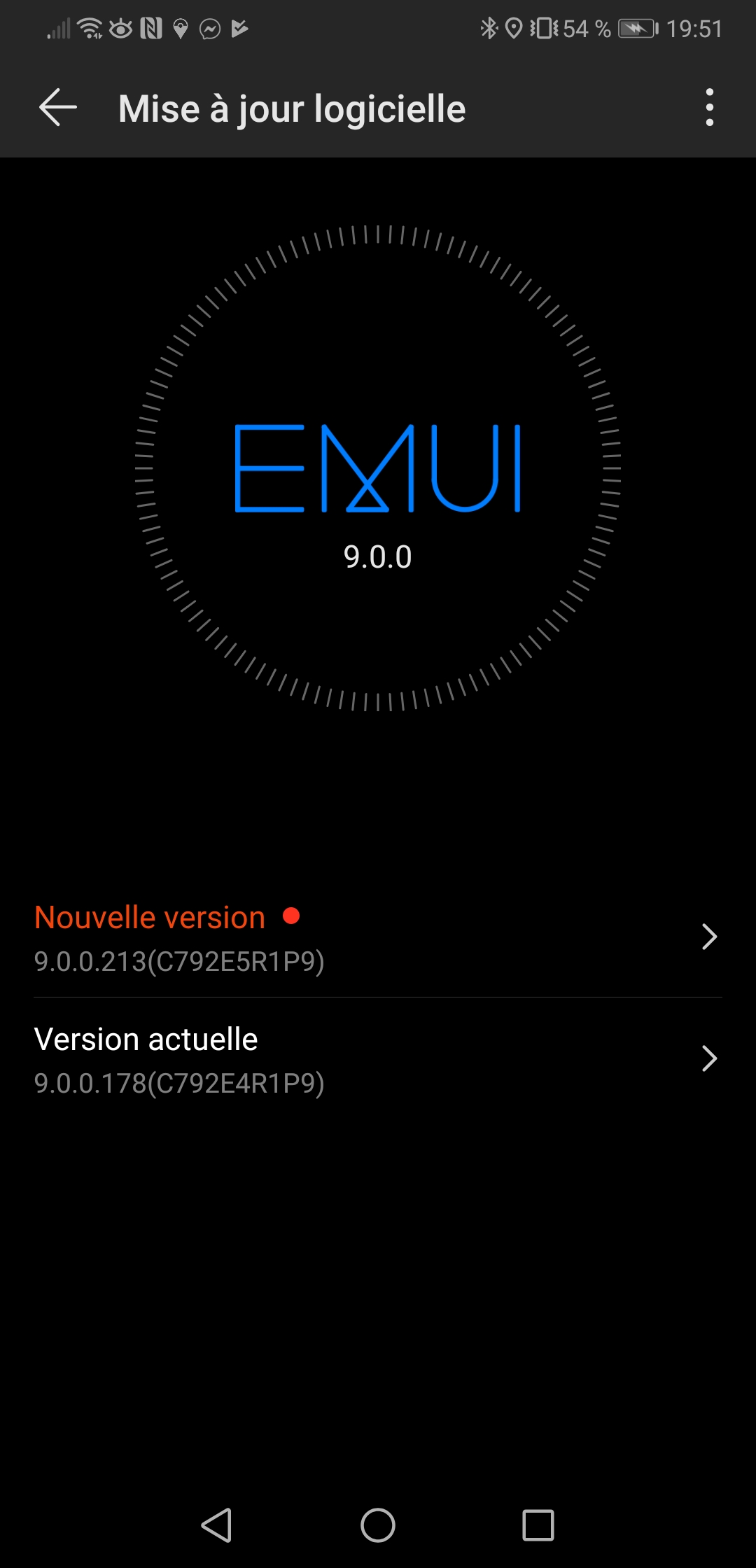

En ce qui me concerne, j'en suis tjs à la version 211 et on ne propose pas la 213: Pas de GPS depuis 2 mois donc...

C'est très simple de revenir sous emui 8, il suffit juste de télécharger hisuite sur son pc.

Alleluia, merci Zenimen moi aussi ça marche alors qu'avant il ne me proposait rien !
Mettre à jour le système dans Hisuite => Passer à une autre version => revenir en EMUI 8
Et tout refonctionne niquel
