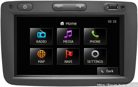

Pas pour Android auto, connexion en usb obligatoire !
si vous avez un poste Medianav ( voir photo )
la connexion bluetouth est efficace
j'ai le meme dans ma symbol renault ça marche 5/5
Music, appel téléphonique sans problème
Merci pour cette information qui doit être exacte puisque cela fonctionne aussi très bien avec mon véhicule, mais nous parlions d'un problème avec l'application Android auto qui ne fonctionne qu'en filaire sur ce type de véhicule.
