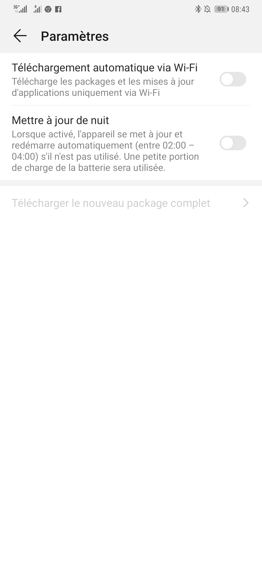

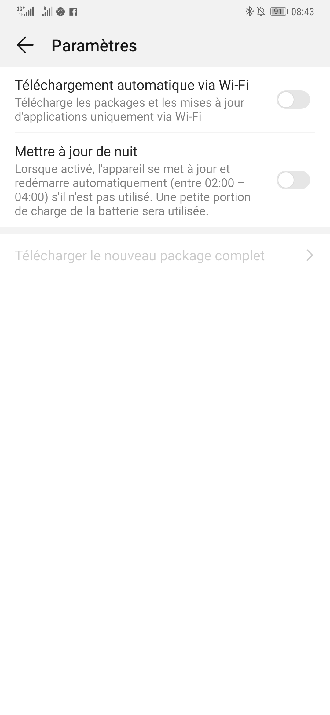

J avais le même problème j ai réussi en allant dans paramètre, applications, mise à jour logiciel, modifier les paramètres système j ai décoche et j ai vide le cache(toujours dans mise à jour logiciel, stockage) , forcé l arrêt, relancer le téléchargement mise à jour et cela a fonctionné.
