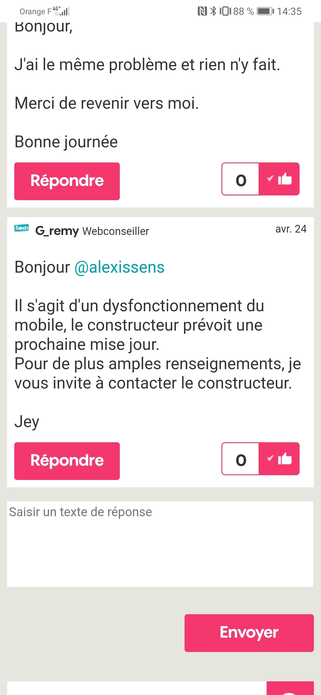

Ci-joint une réponse du forum sosh...
À savoir que depuis la mise à jour que j'ai reçu il y a quelques jours, je n'ai plus de problème... Mais cela reste à confirmer car depuis le début de cette histoire de SMS quand cela semble fonctionner, le soucis réapparaît au bout de quelques jours donc je reste vigilant.
