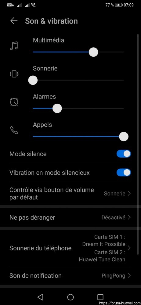

J'imagine que vous avez essayé de mettre le son des appels a fond ?
Bonne journée,
Si le problème est similaire sur les appels ou WhatsApp et autre, c'est signe que le HP est obstrué par un verre trempé par exemple, ou bien qu'il est défectueux...
Mais vérifier que c'est bien le volume d'appel qui est au maximum et non celui de la sonnerie.
