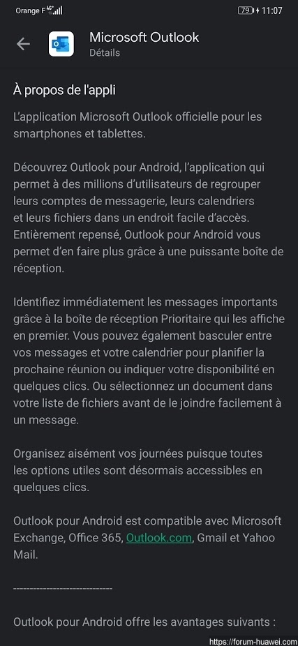

Dans ce cas, tu as l'appli Outlook qui devrait bien s'occuper de tout ça.
L'application Outlook ne fonctionne pas sur les comptes exchange si le compte exchange entreprise n'a pas de certificat de validité délivré par une autorité de confiance ou si l'autodiscover n'est pas prévu pour répondre au recherche hors réseau LAN.
Autre inconvénient de l'application Outlook, on ne peut pas faire de configuration manuelle afin de contourner le probleme d'autodiscover. Si l'appli outlook ne détecte pas que c'est de l'exchange elle ne propose que IMAP ou POP, pas de configuration manuelle ou avancée
cela est possible, je recherche le moyen et je vous le post ici
