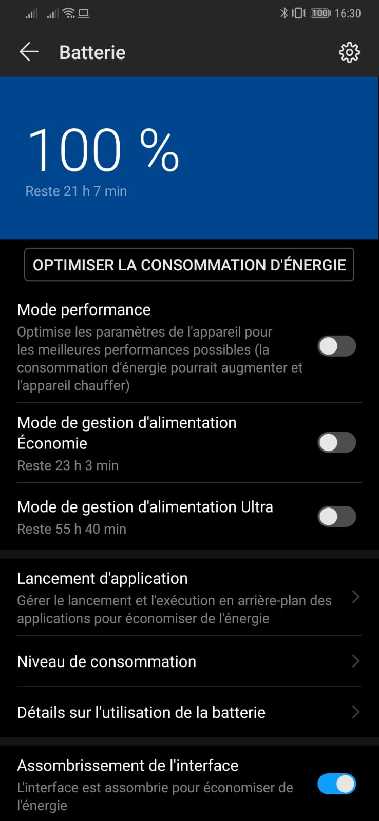

Bonjour à tous ! Voici ce que j'ai en autonomie annoncée est ce normal ? Je l'utilise depuis une semaine [emoji848] merci à tous pour votre aide !

Je me demande si ce n'est pas la charge ultra rapide qui degrade la batterie. Elle chauffe avec toute cette puissance au chargement. En plus tu dit qu'au début cela fonctionner bien.Et à terme cela pourrais venir de ça. A creuser !

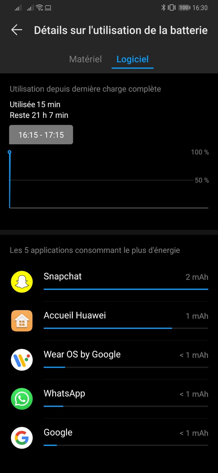

Bonjour j'ai acheté un mate 20 pro novembre de 2018 tout va bien avec la batterie très performant 1 jour et demi avec ma utilization. Mais hier ele a commencé à vider très vite et une charge à 100% même pas à un jour I'll faut charger plusieurs fois par jour. Je suis mécontente avec la situacion ma question. Je peux aller avec la garantie chez fournisseur ? À voir se I'll peux résoudre le problème ? Cordialement

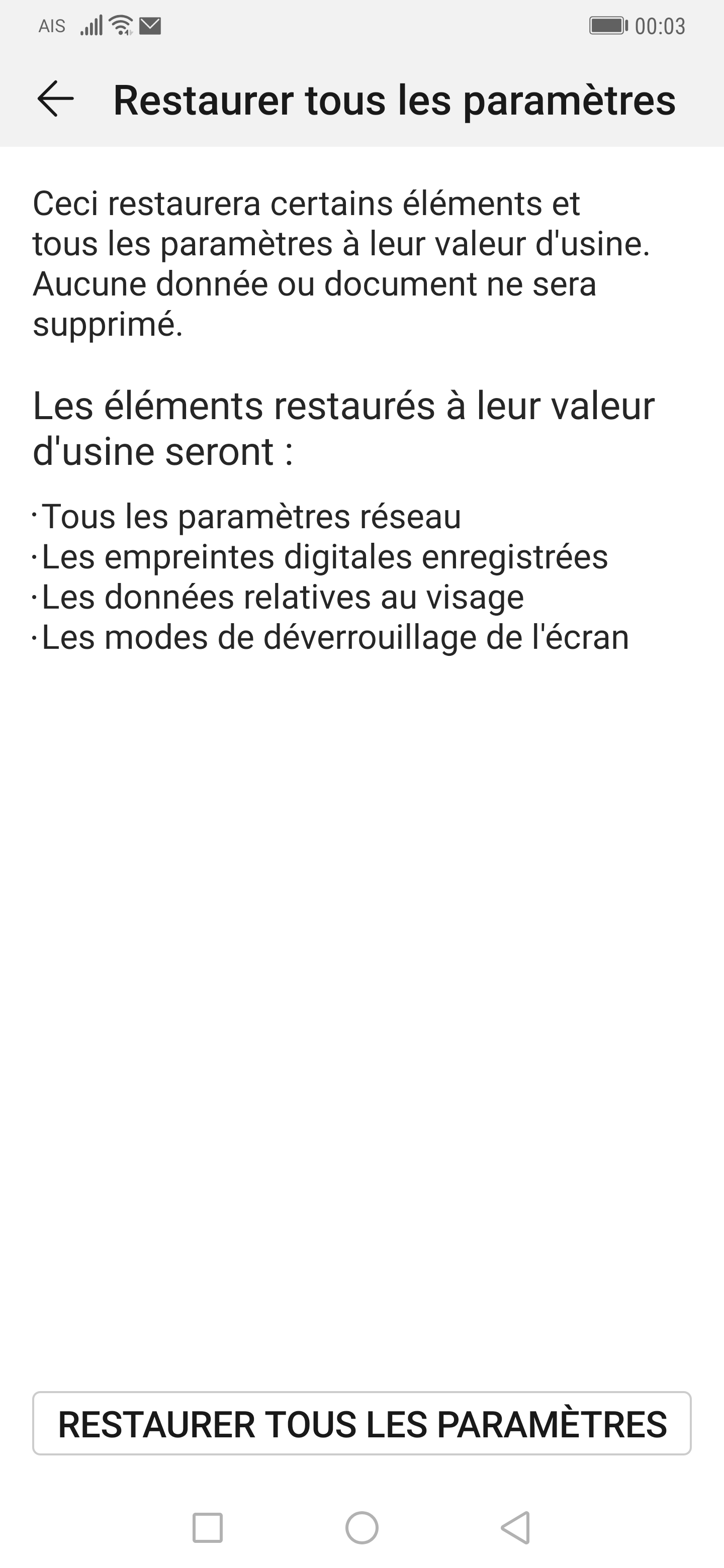

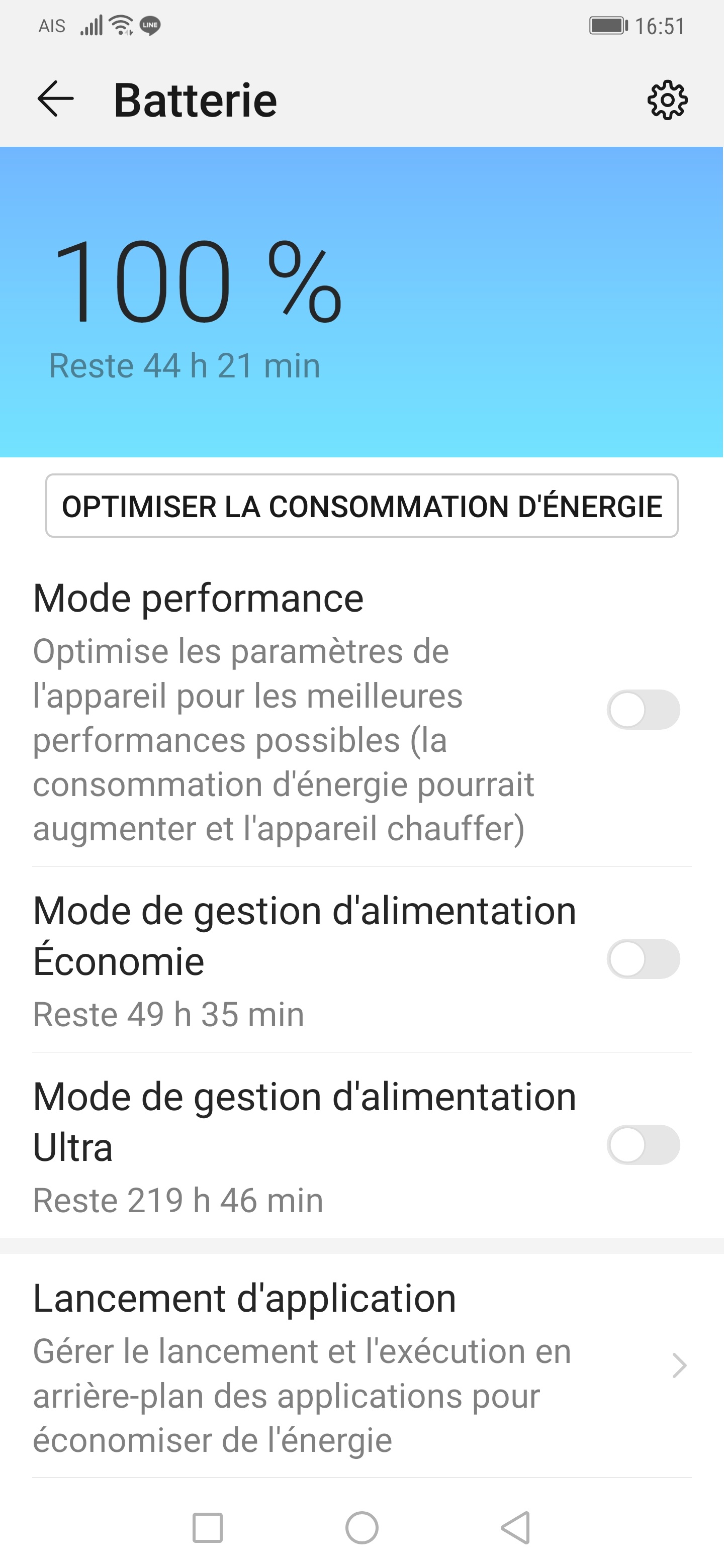

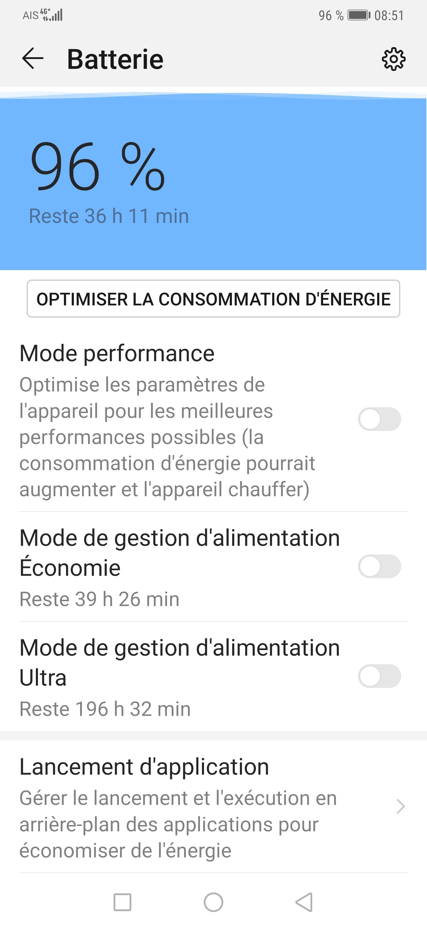

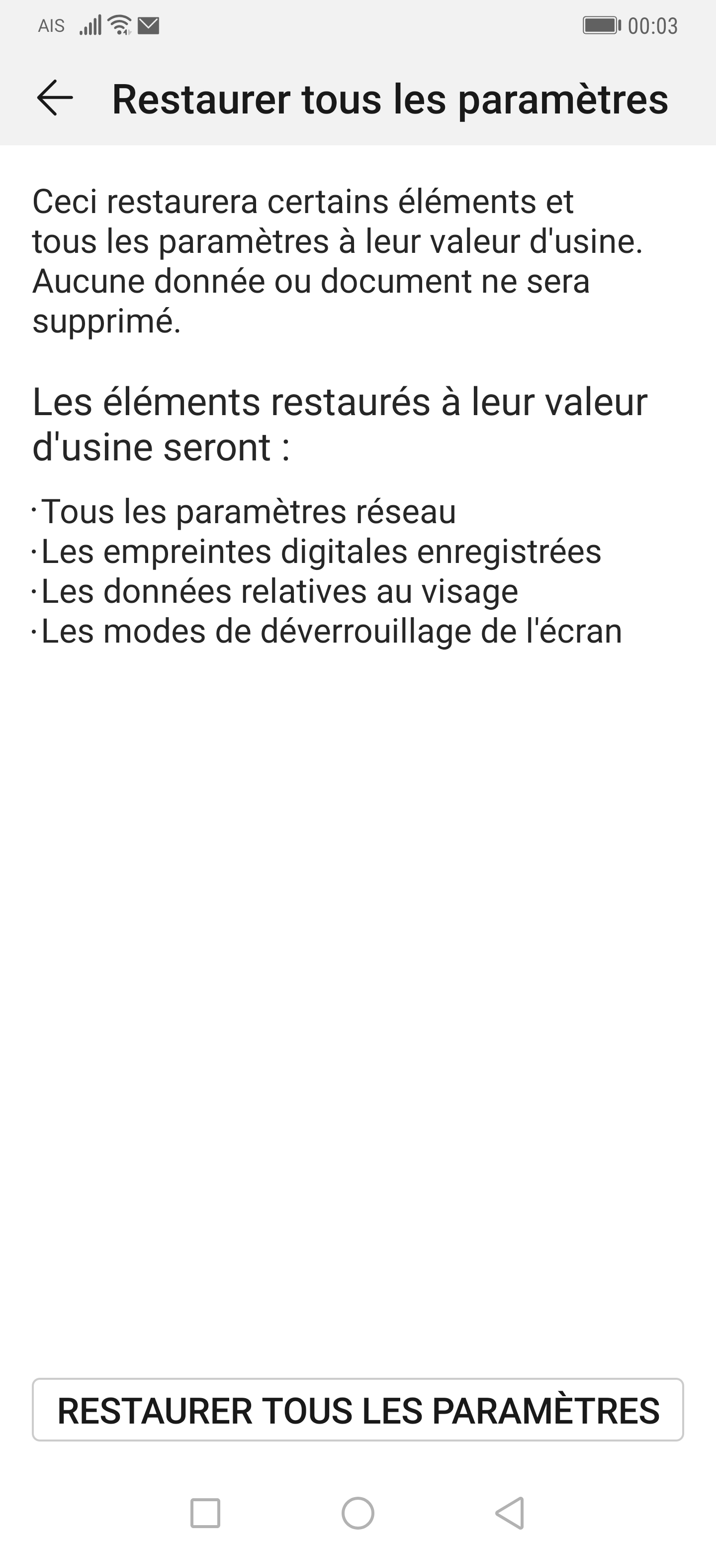

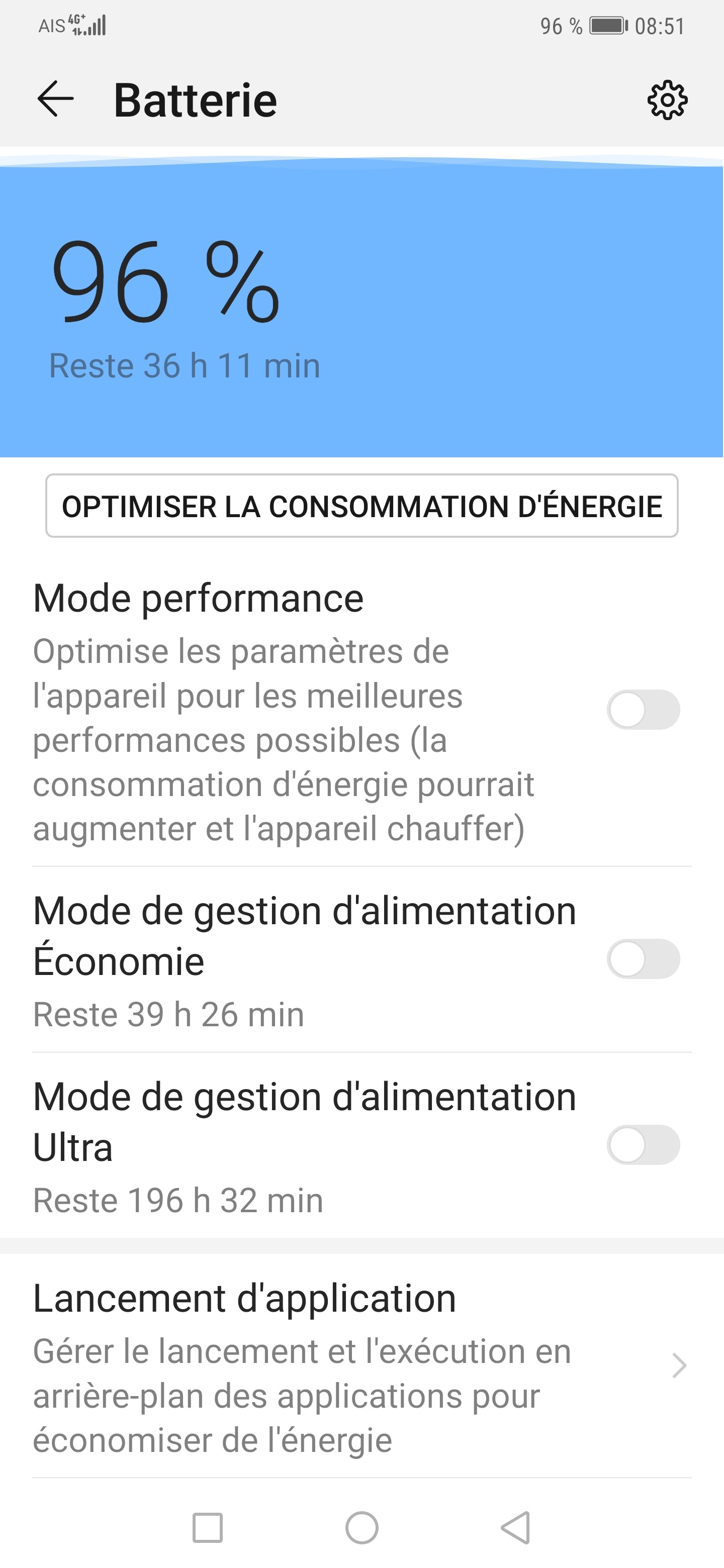

J'avais le même problème plus d'autres bugs. L'animation de chargement avait disparue. Charge rapide ne fonctionnait plus. Écran verrouillage magazine activé mais pas de photos à l'ouverture. Solution trouvée qui à fonctionné pour moi. Allez dans système puis onglet reinitialisation puis puis restaurer tous les paramètres. Restaure le téléphone valeur d'usine mais avantage ne supprime aucune app installé par vous même et aucun document. Il faut juste réorganiser le téléphone comme on le veut. Je vous photos. Batterie 96% reste plus de 36 heures.
Cordialement Voir la pièce jointe 451
