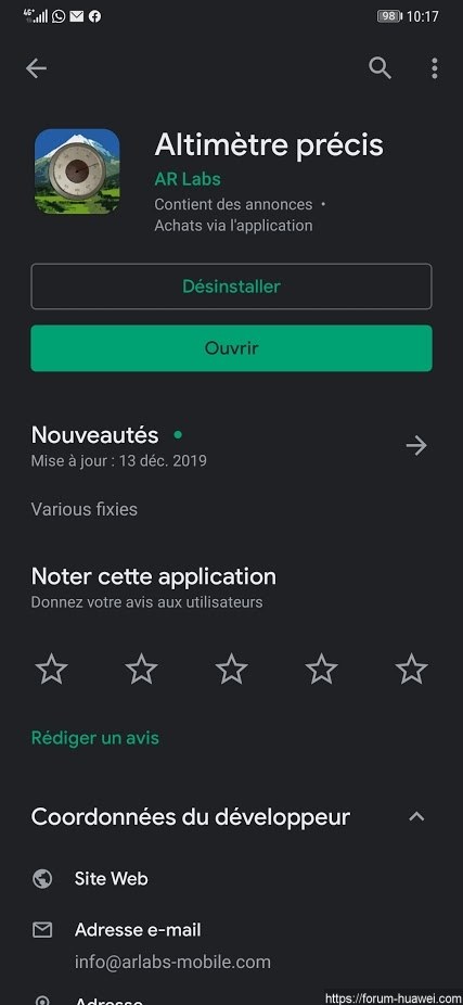

J'ai l'appli qui me donne trois valeurs:
Dans l'ordre
- Altitude GPS brute.
- Altitude GPS calée sur ma position.
- Altitude Barométrique ajustée.
(MODE JOKE ON) Il manque "de paix" après le havre :)
(MODE JOKE OFF)
C'est quoi cette application? J'aimerais tester moi aussi :) Je ne connais pas.
EDIT oui avec ces 3 données brutes je suis sur que Huawei pourrait améliorer leur appli, surtout qu'on est obligé de mettre le gps pour mettre à jour la météo, donnée une fois récupérée peut aussi en apporter d'autres
Merci :)
Pour jclm73, j'espère que des connaisseurs apporteront des réponses, je suis curieux d'en profiter moi aussi :)
EDIT pour ne pas polluer le sujet je réponds ici à l'application de Christophe :
Alti GPS : 46m 80m et 32m. (c'est instable)
Alti Point : 31m 32m et 31m.
Alti montre : 38m pour 1023hPa stable.
Je suis au premier donc il faut enlever 3m pour le sol soit 35m,
La montre n'est pas trop déconante :)
