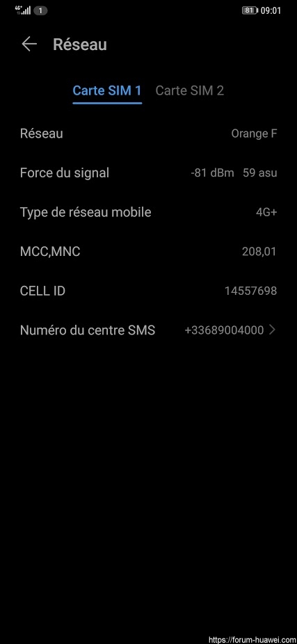

Ce n'est pas au nombre de barres qu'il faut se fier, pour comparer la différence entre plusieurs appareils sur le même réseau, au même endroit.
Il faut plutôt regarder de ce côté.
Plus le chiffre en dBm est faible, mieux c'est.
jamais réussi à descendre en dessous de -75dBm à titre d'info.

Bonjour et merci pour cette explication qui est très intéressante !

Hello, suivant la fréquence captée, je suis entre -73dBm (sur le 700) à -86 et -96 (sur le 1800 et le 2600)...
A vol d'oiseau j'ai une antenne à 300 mètres de chez moi.
