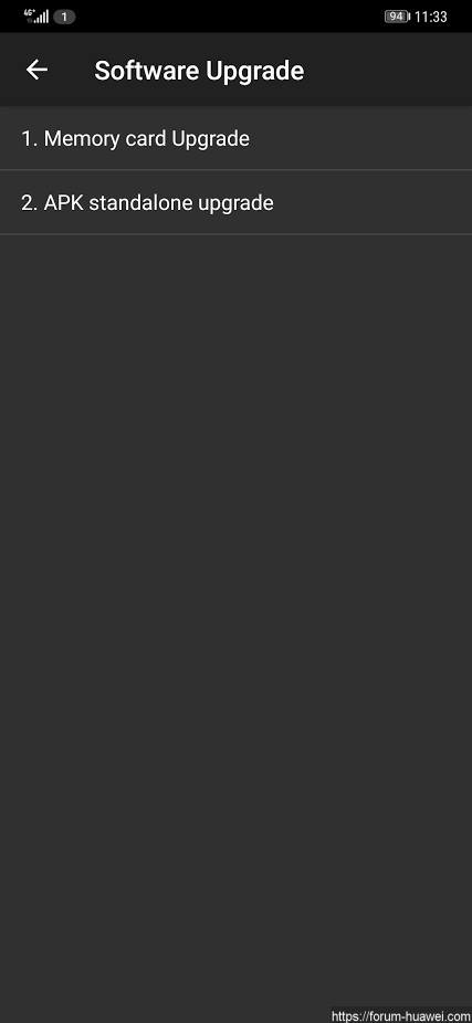

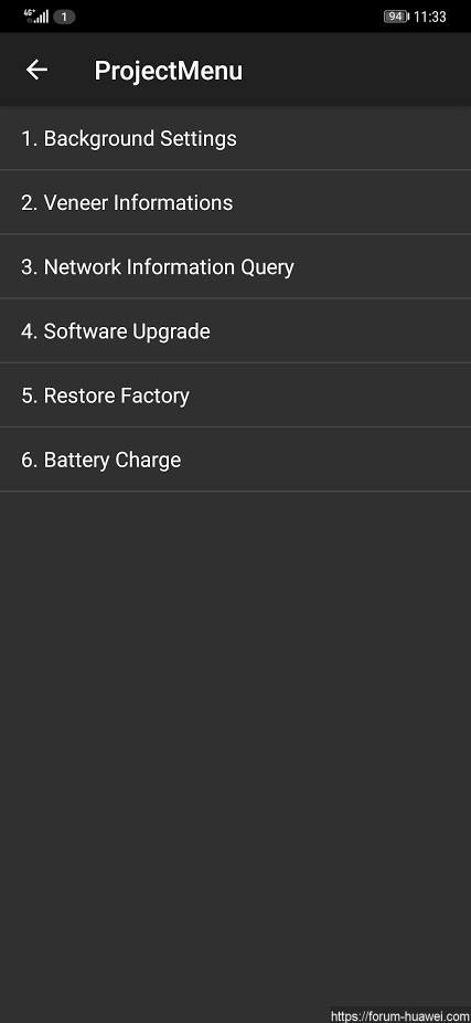

Et donc quand tu fais par le *#*#2846579#*#* >> ProjectMenu >> tu n'as pas de Software Update?? comme ici:
Et tu cliques sur "memory card update"
Quel est ta structure du dossier Dload stp ?
Je n'ai pas l'option 2 !!!
Et le dossier Dload, je l'ai copie collé directement depuis le Firmware, et j'ai bien vérifié les trois Zip dedans.
