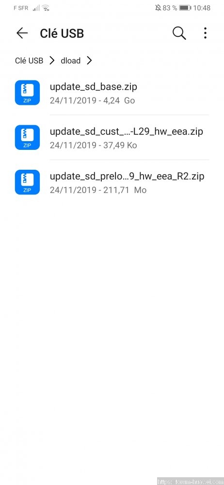

Bonsoir à tous
J'aurais besoins d'aide je voudrais savoir comment insstaller le firmware avec dload car je connais pas un liens pour un tuto ou une explication histoire de ne pas faire n'importe quoi merci d'avance
Copié collé de ce que j'ai déjà envoyé a plusieurs personnes.
Tu télécharges le fichier .rar , je suis passer par Google Drive.
Ensuite tu décompresse , tu auras le dossier "dload" , une archive ZIP a l'intérieur et un autre dossier avec 2 Zip , tout les .Zip doivent être directement dans le dossier dload , sans dossiers intermédiaires.
Et a mettre sur une clé USB formaté en exFat.
Tu auras ça
Ensuite même manipulation qu'il ya sur le forum mate 20 , "
aller dans l'application téléphone puis taper : *#*#2846579#*#*
cliquer sur Software Update puis sur Memory card Upgrade ou Usb Upgrade en fonction du support de stockage amovible que vous utilisez."
UNIQUEMENT Pour P30 Pro

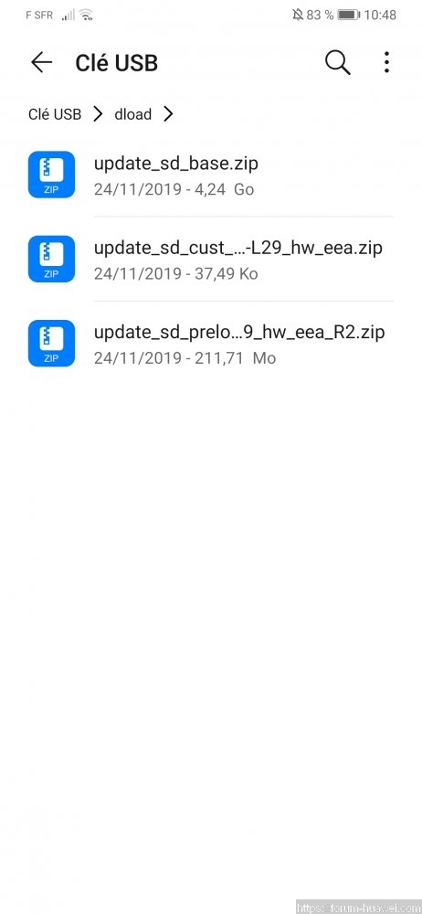

Tu auras ça Voir la pièce jointe 2769

merci de ton aide mais qd je tape *#*#2846579#*#* je n'ai pas usb upgrade mais jai memory card upgrade puis je le faire directement en passant par la memoire interne du telephone a la place de la clé usb ou obligatoirement par la clé usb
natghe66
25 Novembre 2018
224
54
P30 pro Vog-L29
10.0.0.168
Oui c'est pas grave ça , ça marche aussi memory card upgrade :cool:
Non , ça supprime absolument tout ce qu'il ya sur ta mémoire interne , obligatoire de passer par une nano memory ou une clé USB en ExFat + câble otg
